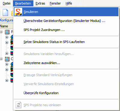

Hauptmenü 'Bearbeiten'
Menü Eintrag | Beschreibung |
Simulieren | Wechselt den TwinCAT Simulation Manager Modus zwischen Simulations Profil und Original Profil. |
Überschreibe Gerätekonfiguration ... | Setzt das aktuelle Profil erneut. All dazugehörigen TwinCAT Simulation Manager Konfigurations-EInstellungen werden erneut eingespielt. |
SPS Projekt Zuordnungen ... | Öffnet den Dialog zum Simulations SPS Zuordnungen. |
Setze Simulations Status in SPS-Laufzeiten | Schreibt das Simulations Flag in alle eingebundenen SPSen (siehe SPS Simulations Bibliothek TcSimMan.lib. Das 'dwSimState' symbol wird mit dem entsprechenden Wert überschrieben (0: für Original-Profil, 1: für Simulations-Profil) |
Simulations Variablen hinzufügen ... | Öffnet den "Variablen zum Simulation hinzufügen" Dialog. Dieses Kommando wird dazu benutzt um nachträglich hinzugefügte Symbole der Original-SPS in die Simulations-SPS hinzuzufügen. |
Zielsysteme auswählen ... | Öffnet den Dialog zum Hinzufügen / Entfernen von Zielsystemen. |
Erzeuge Standard-Verknüpfungen | Erzeugt die Standard-Verknüpfungen zwischen Orginal-SPSen und zugeordneten Simulations-SPSen (siehe Standardverknüpfungen). Eventuelle voreingestellte Bindungen werden verworfen. |
Verwerfe Simulations-Einstellungen | Alle Simulations-Einstellungen werden zurückgesetzt. |
Überprüfe Konfiguration | Das TwinCAT Simulation Manager Projekt wird auf Konsistenz geprüft. |
Rescan PLC projects | Die Symbole aller SPSen werden neu eingelesen |
Tabelle 1: Kommandos des 'Bearbeiten' Hauptmenüs
