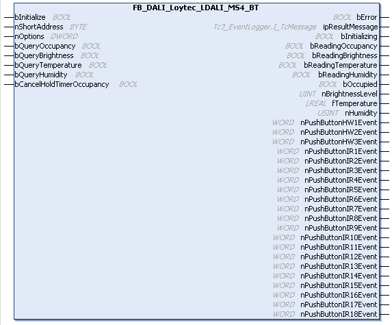

FB_DALI_Loytec_LDALI_MS4_BT
Der Funktionsbaustein FB_DALI_Loytec_LDALI_MS4_BT repräsentiert den DALI-Sensor LDALI-MS4-BT der Firma Loytec.
Dieser gibt einen Helligkeitswert (Instanz 0), eine Präsenzmeldung (Instanz 1), einen Temperaturwert (Instanz 2), einen Wert für die relative Luftfeuchtigkeit (Instanz 3), drei Hardware-Tastermeldungen (Instanzen 4 bis 6) und 18 Tastermeldungen der Infrarot-Fernbedienung (Instanzen 7 bis 24) aus.
Die Infrarot Tasterinstanzen können über eine Fernbedienung des Herstellers verwendet werden.
Hinweise zu den genauen Funktionen der einzelnen Instanzen entnehmen Sie bitte der Gerätedokumentation des Herstellers.
Nähere Informationen zu den unterstützten Instanztypen finden Sie hier:
Part 301 (Taster) – Einleitung
Part 303 (Präsenzmelder) - Einleitung
Part 304 (Helligkeitssensoren) - Einleitung
Durch Änderung der unten aufgeführten Eigenschaften, können die bestehenden Parameter überschrieben werden. Alle Parameter werden durch eine positive Flanke an bInitialize in das DALI-Steuergerät geschrieben und dort gespeichert.
Die Ausgänge mit den Ausgabewerten des DALI-Gerätes enthalten nur dann gültige Werte, wenn der Baustein fehlerfrei ausgeführt wurde (bError = FALSE). Ist der Ausgang bError = TRUE, so dürfen die Ausgänge mit den Ausgabewerten nicht ausgewertet werden.
Die Temperaturmessung und Luftfeuchtigkeitsmessung sind als Generic Inputs ausgeführt. Diese Werte können ausschließlich über eine positive Flanke an den Eingängen bQueryTemperature und bQueryHumidity abgefragt werden.
Für die anderen Instanzen kann das Auslesen ebenfalls unmittelbar über die Eingänge bQueryBrightness und bQueryOccupancy ausgelöst werden, auch wenn die entsprechende Instanz nicht freigegeben ist.

Eingänge
bInitialize : BOOL := FALSE;
nShortAddress : BYTE := 0;
nOptions : DWORD := 0;
bQueryOccupancy : BOOL := FALSE;
bQueryBrightness : BOOL := FALSE;
bQueryTemperature : BOOL := FALSE;
bQueryHumidity : BOOL := FALSE;
bCancelHoldTimerOccupancy : BOOL := FALSE;
bInitialize | BOOL | Durch eine positive Flanke an diesem Eingang wird das Konfigurieren des DALI-Steuergerätes gestartet. Während dieser Zeit werden keine DALI-Befehle bearbeitet. |
nShortAddress | BYTE | Kurzadresse (0…63) des DALI-Steuergerätes. |
nOptions | DWORD | Reserviert für zukünftige Erweiterungen. |
bQueryOccupancy | BOOL | Durch eine positive Flanke an diesem Eingang wird die Präsenz unmittelbar abgefragt. |
bQueryBrightness | BOOL | Durch eine positive Flanke an diesem Eingang wird die Helligkeit unmittelbar abgefragt. |
bQueryTemperature | BOOL | Durch eine positive Flanke an diesem Eingang wird die Temperatur unmittelbar abgefragt. Das DALI-Gerät unterstützt keine Übertragung der Temperatur per Ereignis. |
bQueryHumidity | BOOL | Durch eine positive Flanke an diesem Eingang wird die relative Luftfeuchtigkeit unmittelbar abgefragt. Das DALI-Gerät unterstützt keine Übertragung der relativen Luftfeuchte per Ereignis. |
bCancelHoldTimerOccupancy | BOOL | Durch eine positive Flanke an diesem Eingang wird der Hold Timer vorzeitig beendet und der Ausgang bOccupied zurückgesetzt. |
Ausgänge
bError : BOOL;
bInitializing : BOOL;
bReadingOccupancy : BOOL;
bReadingBrightness : BOOL;
bReadingTemperature : BOOL;
bReadingHumidity : BOOL;
bOccupied : BOOL;
nBrightnessLevel : UINT;
fTemperature : LREAL;
nHumidity : USINT;
nPushButtonHWNEvent : WORD;
nPushButtonIRNEvent : WORD;
bError | BOOL | Der Ausgang wird auf TRUE geschaltet, wenn bei der Ausführung ein Fehler aufgetreten ist. Weitere Informationen zu dem Fehler können über die Variable ipResultMessage abgefragt werden. |
ipResultMessage | I_TcMessage | Interface-Pointer (siehe Fehlerauswertung) mit dem detaillierte Informationen über die Abarbeitung des Bausteins abgefragt werden können (siehe Laufzeitmeldungen). |
bInitializing | BOOL | Der Ausgang wird gesetzt, sobald die Initialisierung des DALI-Steuergerätes gestartet wurde und bleibt so lange aktiv, bis alle DALI-Befehle abgearbeitet wurden. |
bReadingOccupancy | BOOL | Der Ausgang ist TRUE, solange Werte der Instanz des Bewegungssensors vom DALI-Steuergerät gelesen werden. |
bReadingBrightness | BOOL | Der Ausgang ist TRUE, solange Werte der Instanz des Helligkeitssensors vom DALI-Steuergerät gelesen werden |
bOccupied | BOOL | Ist der Ausgang auf TRUE, so wurde Präsenz im Erfassungsbereich des Präsenzmelders erkannt. |
nBrightnessLevel | UINT | Gemessener Helligkeitswert des Helligkeitssensors. |
![]() | Dieser Messwert muss mit den gemessenen Referenzwerten am Einsatzort des DALI-Steuergerätes abgeglichen werden. |
Name | Typ | Beschreibung |
fTemperature | LREAL | Gemessener Temperaturwert (-5,0…60,0 °C) des Temperatursensors. |
nHumidity | USINT | Gemessener Wert der relativen Luftfeuchtigkeit (0…100 %). |
nPushButtonHWNEvent | WORD | Die Ausgänge (1…3) geben die Ereignisse für den entsprechenden Taster über je ein Bit für einen Zyklus aus. |
nPushButtonIRNEvent | WORD | Die Ausgänge (1…18) geben die Ereignisse für den entsprechenden Infrarot-Taster über je ein Bit für einen Zyklus aus. |
