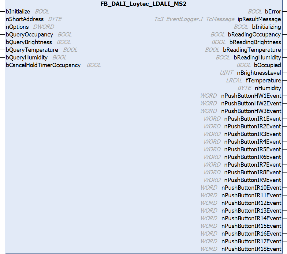

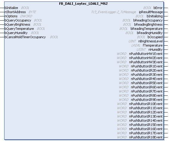

Der Funktionsbaustein FB_DALI_Loytec_LDALI_MS2 repräsentiert den DALI-Sensor LDALI-MS2-BT bzw. LDALI-MS2 der Firma Loytec.
Dieser gibt einen Helligkeitswert (Instanz 0), eine Präsenzmeldung (Instanz 1), einen Temperaturwert (Instanz 2), einen Wert für die relative Luftfeuchtigkeit (Instanz 3), drei Hardware-Tastermeldungen (Instanzen 4 bis 6) und 18 Tastermeldungen der Infrarot-Fernbedienung (Instanzen 7 bis 24) aus.
Die Infrarot Tasterinstanzen können über eine Fernbedienung des Herstellers verwendet werden.
Hinweise zu den genauen Funktionen der einzelnen Instanzen entnehmen Sie bitte der Gerätedokumentation des Herstellers.

FB_DALI_Loytec_LDALI_MS2 4: Eingänge
  bInitialize                : BOOL  := FALSE;
  nShortAddress              : BYTE  := 0;
  nOptions                   : DWORD := 0;
  bQueryOccupancy            : BOOL  := FALSE;
  bQueryBrightness           : BOOL  := FALSE;
  bQueryTemperature          : BOOL  := FALSE;
  bQueryHumidity             : BOOL  := FALSE;
  bCancelHoldTimerOccupancy  : BOOL  := FALSE;

FB_DALI_Loytec_LDALI_MS2 5: Ausgänge
  bError               : BOOL;
  ipResultMessage      : I_TcMessage;
  bInitializing        : BOOL;
  bReadingOccupancy    : BOOL;
  bReadingBrightness   : BOOL;
  bReadingTemperature  : BOOL;
  bReadingHumidity     : BOOL;
  bOccupied            : BOOL;
  nBrightnessLevel     : UINT;
  fTemperature         : LREAL;
  nHumidity            : USINT;
  nPushButtonHWNEvent  : WORD;
  nPushButtonIRNEvent  : WORD;
