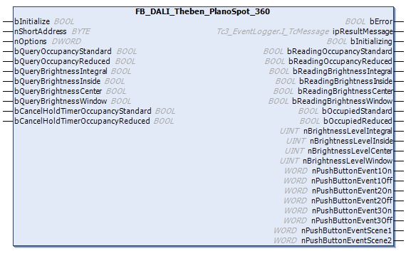

Der Funktionsbaustein repräsentiert den DALI-Sensor PlanoSpot 360 der Firma Theben.
Dieser gibt zwei Präsenzmeldungen (Instanzen 0 und 1), vier gemessene Helligkeitswerte (Instanzen 2 bis 5) und 8 Tastermeldungen (Instanzen 6 bis 13) aus.
Die Tasterinstanzen können über eine Infrarotfernbedienung des Herstellers verwendet werden.

FB_DALI_Theben_PlanoSpot_360 4: Eingänge
  bInitialize                       : BOOL  := FALSE;
  nShortAddress                     : BYTE  := 0;
  nOptions                          : DWORD := 0;
  bQueryOccupancyStandard           : BOOL  := FALSE;
  bQueryOccupancyReduced            : BOOL  := FALSE;
  bQueryBrightnessIntegral          : BOOL  := FALSE;
  bQueryBrightnessInside            : BOOL  := FALSE;
  bQueryBrightnessCenter            : BOOL  := FALSE;
  bQueryBrightnessWindow            : BOOL  := FALSE;
  bCancelHoldTimerOccupancyStandard : BOOL  := FALSE;
  bCancelHoldTimerOccupancyReduced  : BOOL  := FALSE;

FB_DALI_Theben_PlanoSpot_360 5: Ausgänge
  bError                             : BOOL;
  ipResultMessage                    : I_TcMessage;
  bInitializing                      : BOOL;
  bReadingOccupancyStandard          : BOOL;
  bReadingOccupancyReduced           : BOOL;
  bReadingBrightnessIntegral         : BOOL;
  bReadingBrightnessInside           : BOOL;
  bReadingBrightnessCenter           : BOOL;
  bReadingBrightnessWindow           : BOOL;
  bOccupiedStandard                  : BOOL;
  bOccupiedReduced                   : BOOL;
  nBrightnessLevelIntegral           : UINT;
  nBrightnessLevelInside             : UINT;
  nBrightnessLevelCenter             : UINT;
  nBrightnessLevelWindow             : UINT;
  nPushButtonEvent1On                : WORD;
  nPushButtonEvent1Off               : WORD;
  nPushButtonEvent2On                : WORD;
  nPushButtonEvent2Off               : WORD;
  nPushButtonEvent3On                : WORD;
  nPushButtonEvent3Off               : WORD;
  nPushButtonEventScene1             : WORD;
  nPushButtonEventScene2             : WORD;
