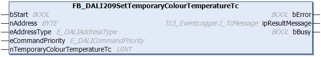

FB_DALI209SetTemporaryColourTemperatureTc
FB_DALI209SetTemporaryColourTemperatureTc 1:
Der Baustein speichert den Wert nTemporaryColourTemperatureTc in die Variable temporaryTemperatureTc des DALI-Vorschaltgerätes.
Der Wert kann mit dem Funktionsbaustein FB_DALI209QueryColourValue ausgelesen werden.
Der Wert wird in Einheiten von 1 Mirek ausgedrückt. Ein Wert von 0 wird ignoriert und deshalb nicht gespeichert. Die Farbtemperatur Tc kann von 1 Mirek (1000000 K) bis 65534 Mirek (15,26 K) variieren.
Für die Umrechnung von oder nach Kelvin stehen die Funktionen KELVIN_TO_MIREK und MIREK_TO_KELVIN zur Verfügung.
FB_DALI209SetTemporaryColourTemperatureTc 2:
Der Baustein versendet vor dem DALI-Befehl SET TEMPORARY COLOUR TEMPERATURE Tc den DALI-Befehl ENABLE DEVICE TYPE 8, so wie es für anwendungsbezogene Erweiterungsbefehle notwendig ist (siehe FB_DALI102EnableDeviceType).
FB_DALI209SetTemporaryColourTemperatureTc 3:
Der Baustein verändert das DTR0 und DTR1 aller angeschlossenen DALI-Vorschaltgeräte.
FB_DALI209SetTemporaryColourTemperatureTc 4: Eingänge
  bStart                         : BOOL;
  nAddress                       : BYTE;
  eAddressType                   : E_DALIAddressType := E_DALIAddressType.Short;
  eCommandPriority               : E_DALICommandPriority := E_DALICommandPriority.MiddleLow;
  nTemporaryColourTemperatureTc  : UINT;
Typ
bStart
nAddress
BYTE
eAddressType
E_DALIAddressType
eCommandPriority
FB_DALI209SetTemporaryColourTemperatureTc 5:
Typ
UINT
Der Wert, der in die Variable temporaryColourTemperatureTc geschrieben wird (0…65534 Mirek, 65535).
FB_DALI209SetTemporaryColourTemperatureTc 6: Ausgänge
Typ
ipResultMessage
I_TcMessage
bBusy
FB_DALI209SetTemporaryColourTemperatureTc 7: Eigenschaften
Typ
Zugriff
Initialwert
ipDALICommunication
I_DALICommunication
Get, Set
NULL
Entwicklungsumgebung
Erforderliche SPS-Bibliothek
TwinCAT ab v3.1.4024.10
Tc3_DALI ab v3.4.0.0
