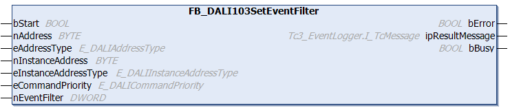

FB_DALI103SetEventFilter
FB_DALI103SetEventFilter 1:
Der Baustein setzt den Ereignis-Filter (siehe eventFilter) für die entsprechende Instanz des DALI-Steuergeräts.
Jedes Bit der Eingangsvariable nEventFilter repräsentiert ein Ereignis. Bei gesetztem Bit ist das zugehörige Ereignis freigeschaltet.
Die Bedeutung der einzelnen Bits für die jeweiligen Instanztypen finden Sie hier:
Part 301 (Taster) – Einleitung
Part 302 (Absolutwertgeber) - Einleitung
Part 303 (Präsenzmelder) - Einleitung
Part 304 (Helligkeitssensoren) - Einleitung
FB_DALI103SetEventFilter 2:
Der Baustein verändert das DTR0, DTR1 und DTR2 aller angeschlossenen DALI-Steuergeräte.
FB_DALI103SetEventFilter 3:
Der Baustein versendet den DALI-Befehl SET EVENT FILTER zweimal, so wie es der DALI-Standard für bestimmte DALI-Befehle vorsieht.
FB_DALI103SetEventFilter 4:
Bei Einsatz der KL6811 kann der Baustein nicht verwendet werden.
FB_DALI103SetEventFilter 5: Eingänge
  bStart               : BOOL;
  nAddress             : BYTE;
  eAddressType         : E_DALIAddressType := E_DALIAddressType.Short;
  nInstanceAddress     : BYTE := 0;
  eInstanceAddressType : E_DALIInstanceAddressType := E_DALIInstanceAddressType.InstanceNumber;
  eCommandPriority     : E_DALICommandPriority := E_DALICommandPriority.MiddleLow;
  nEventFilter         : DWORD := 0;
Typ
bStart
nAddress
BYTE
eAddressType
E_DALIAddressType
Definiert, ob der Eingang nAddress eine Kurzadresse (0…63) oder eine Gruppenadresse (0…31) enthält. Der Eingang nAddress hat keine Bedeutung, wenn ein Sammelruf (Broadcast) oder ein Sammelruf an nicht adressierte Geräte (BroadcastUnaddr) ausgewählt wurde.
nInstanceAddress
BYTE
Instanznummer innerhalb eines DALI-Steuergerätes. Ein DALI-Steuergerät kann mehrere Instanznummern unterstützen.
Definiert die Zugriffsart auf die gewünschte Instanz innerhalb des DALI-Steuergeräts.
eCommandPriority
FB_DALI103SetEventFilter 6:
Die Command Prioritäten werden von der KL6821 ab dem Firmwarestand BD unterstützt.
Typ
nEventFilter
DWORD
Jedes Bit repräsentiert ein Ereignis, das freigegeben oder gesperrt werden soll.
FB_DALI103SetEventFilter 7: Ausgänge
Typ
ipResultMessage
I_TcMessage
bBusy
FB_DALI103SetEventFilter 8: Eigenschaften
Typ
Zugriff
Initialwert
ipDALICommunication
I_DALICommunication
Get, Set
NULL
Entwicklungsumgebung
erforderliche SPS-Bibliothek
TwinCAT ab v3.1.4022.29
Tc3_DALI ab v3.1.4.0
