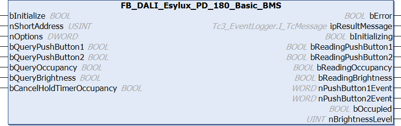

FB_DALI_Esylux_PD_180_Basic_BMS 4: Eingänge
  bInitialize                : BOOL  := FALSE;
  nShortAddress              : USINT := 0;
  nOptions                   : DWORD := 0;
  bQueryPushButton1          : BOOL  := FALSE;
  bQueryPushButton2          : BOOL  := FALSE;
  bQueryOccupancy            : BOOL  := FALSE;
  bQueryBrightness           : BOOL  := FALSE;
  bCancelHoldTimerOccupancy  : BOOL  := FALSE;
Typ
bInitialize
Durch eine positive Flanke an diesem Eingang wird das Konfigurieren des DALI-Steuergerätes gestartet. Während dieser Zeit werden keine DALI-Befehle bearbeitet.
nShortAddress
USINT
Kurzadresse (0…63) des DALI-Steuergerätes.
nOptions
DWORD
Reserviert für zukünftige Erweiterungen.
bQueryPushButtonN
Durch eine positive Flanke an diesem Eingang wird der Zustand des Tasters unmittelbar abgefragt.
bQueryOccupancy
Durch eine positive Flanke an diesem Eingang wird die Präsenz unmittelbar abgefragt.
bQueryBrightness
Durch eine positive Flanke an diesem Eingang wird die Helligkeit unmittelbar abgefragt.
Durch eine positive Flanke an diesem Eingang wird der Hold Timer vorzeitig beendet und der Ausgang bOccupied zurückgesetzt.
FB_DALI_Esylux_PD_180_Basic_BMS 5: Ausgänge
  bError                     : BOOL;
  ipResultMessage            : I_TcMessage;
  bInitializing              : BOOL;
  bReadingPushButton1        : BOOL;
  bReadingPushButton2        : BOOL;
  bReadingOccupancy          : BOOL;
  bReadingBrightness         : BOOL;
  nPushButton1Event          : WORD;
  nPushButton2Event          : WORD;
  bOccupied                  : BOOL;
  nBrightnessLevel           : UINT;
