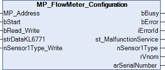

MP_FlowMeter_Configuration 1:
Dieser Funktionsbaustein dient zur Konfiguration der Flow Meter (FM). Weitere Informationen finden Sie unter www.belimo.com.
Über MP_Address wird vorgegeben, mit welchem MP-Bus-Teilnehmer der Baustein kommunizieren soll. bStart aktiviert die Kommunikation mit dem MP-Bus-Teilnehmer. Über bBusy wird angezeigt, dass der Baustein aktiv ist. Mit bError wird ein Fehler in der Kommunikation mit dem Antrieb angezeigt. Die Art des Fehlers kann mit iErrorId ausgelesen werden.
MP_FlowMeter_Configuration 2: Eingänge
  MP_Address         : USINT := 1;
  bStart             : BOOL;
  bRead_Write        : BOOL;
  strDataKL6771      : DataKL6771;
  nSensor1Type_Write : E_MP_EV_V4_Sensor1Type;
Typ
MP_Address
USINT
MP-Bus-Adresse des Slaves.
bStart
Positive Flanke startet den Baustein. Liegt dauerhaft ein TRUE an, so wird der Baustein mit der Zeit TMPolling zyklisch aktiv.
bRead_Write
Wenn FALSE dann nur LESEN, bei TRUE LESEN und SCHREIBEN.
strDataKL6771
DataKL6771
Datenstruktur, die mit dem KL6771() Baustein verbunden sein muss.
nSensor1Type_Write
Sensor 1 Typ.
MP_FlowMeter_Configuration 3: Ausgänge
  bBusy                  : BOOL;
  bError                 : BOOL;
  iErrorId               : MP_Error;
  st_MalfunctionService  : St_MP_EV_V4_MalfunctionServiceInfo;
  nSensor1Type           : E_MP_EV_V4_Sensor1Type;
  rVnom                  : LREAL;
  arSerialNumber         : ARRAY[0..1] OF DWORD;
Typ
bBusy
Dieses Bit wird so lange gesetzt, wie der Baustein aktiv ist.
Der Ausgang wird TRUE, sobald ein Fehler auftritt. Dieser Fehler wird über die Variable iErrorId beschrieben.
iErrorId
MP_ERROR
Der Ausgang gibt im Fehlerfall einen Fehlercode aus. Gleichzeitig wird bError TRUE.
ST_MP_EV_V4_MalfunctionServiceInfo
Störungs- und Serviceinformationen
nSensor1Type
Sensor 1 Typ.
rVnom
LREAL
Nennvolumenstrom in l/s (0...100)
arSerialNumber
ARRAY OF DWORD
Seriennummer des Geräts.
