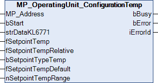

MP_OperatingUnit_ConfigurationTemp
MP_OperatingUnit_ConfigurationTemp 1:
Dieser Funktionsbaustein dient zur Konfiguration von Raumsensoren der Typen P-22Rxx-1900x-1. Er ist kompatibel mit Raumsensoren der Typen 22Rxx-19-1, die ab Mai 2022 produziert wurden (vor Mai 2022, siehe MP_RoomSensor_Parameter).
Weitere Informationen finden Sie unter www.belimo.com.
Über MP_Address wird vorgegeben, mit welchem MP-Bus-Teilnehmer der Baustein kommunizieren soll. bStart aktiviert die Kommunikation mit dem MP-Bus-Teilnehmer. Über bBusy wird angezeigt, dass der Baustein aktiv ist. Mit bError wird ein Fehler in der Kommunikation mit dem Antrieb angezeigt. Die Art des Fehlers kann mit iErrorId ausgelesen werden.
MP_OperatingUnit_ConfigurationTemp 2: Eingänge
  MP_Address               : USINT := 1;
  bStart                   : BOOL;
  strDataKL6771            : DataKL6771;
  fSetpointTemp            : LREAL := 20;
  fSetpointTempRelative    : LREAL := 0;
  bSetpointTypeTemp        : BOOL;
  fSetpointTempDefault     : LREAL := 20;
  nSetpointTempRange       : USINT := 10;

MP_OperatingUnit_ConfigurationTemp 3: Ausgänge
  bBusy    : BOOL;
  bError   : BOOL;
  iErrorId : MP_Error;
