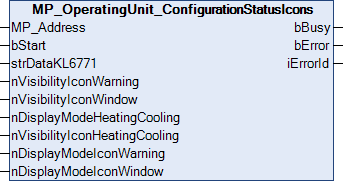

MP_OperatingUnit_ConfigurationStatusIcons 1:
Dieser Funktionsbaustein dient zur Konfiguration von Raumsensoren der Typen P-22Rxx-1900x-1. Er ist kompatibel mit Raumsensoren der Typen 22Rxx-19-1, die ab Mai 2022 produziert wurden (vor Mai 2022, siehe MP_RoomSensor_Parameter).
Weitere Informationen finden Sie unter www.belimo.com.
Über MP_Address wird vorgegeben, mit welchem MP-Bus-Teilnehmer der Baustein kommunizieren soll. bStart aktiviert die Kommunikation mit dem MP-Bus-Teilnehmer. Über bBusy wird angezeigt, dass der Baustein aktiv ist. Mit bError wird ein Fehler in der Kommunikation mit dem Antrieb angezeigt. Die Art des Fehlers kann mit iErrorId ausgelesen werden.
MP_OperatingUnit_ConfigurationStatusIcons 2: Eingänge
  MP_Address                    : USINT := 1;
  bStart                        : BOOL;
  strDataKL6771                 : DataKL6771;
  nVisibilityIconWarning        : E_MP_DisplayVisibility;
  nVisibilityIconWindow         : E_MP_DisplayVisibility;
  nDisplayModeHeatingCooling    : E_MP_DisplayModeHeatingCooling;
  nVisibilityIconHeatingCooling : E_MP_DisplayVisibility;
  nDisplayModeIconWarning       : E_MP_DisplayModeIconWarning;
  nDisplayModeIconWindow        : E_MP_DisplayModeIconWindow;
Typ
MP_Address
USINT
MP-Bus-Adresse des Slaves.
bStart
Positive Flanke startet den Baustein. Liegt dauerhaft ein TRUE an, so wird der Baustein mit der Zeit TMPolling zyklisch aktiv.
strDataKL6771
DataKL6771
Datenstruktur, die mit dem KL6771() Baustein verbunden sein muss.
Sichtbarkeit des Warnsymbols. Gilt, wenn nDisplayModeIconWarning auf 1 gesetzt ist
Sichtbarkeit des Fenstersymbols. Gilt, wenn nDisplayModeIconWindow auf 1 gesetzt ist
Anzeigemodus von Heiz- oder Kühlsymbolen
Sichtbarkeit von Heiz- oder Kühlsymbolen
Anzeigemodus des Warnsymbols
Anzeigemodus des Fenstersymbols
MP_OperatingUnit_ConfigurationStatusIcons 3: Ausgänge
  bBusy    : BOOL;
  bError   : BOOL;
  iErrorId : MP_Error;
Typ
bBusy
Dieses Bit wird so lange gesetzt, wie der Baustein aktiv ist.
Der Ausgang wird TRUE, sobald ein Fehler auftritt. Dieser Fehler wird über die Variable iErrorId beschrieben.
iErrorId
MP_ERROR
Der Ausgang gibt im Fehlerfall einen Fehlercode aus. Gleichzeitig wird bError TRUE.
