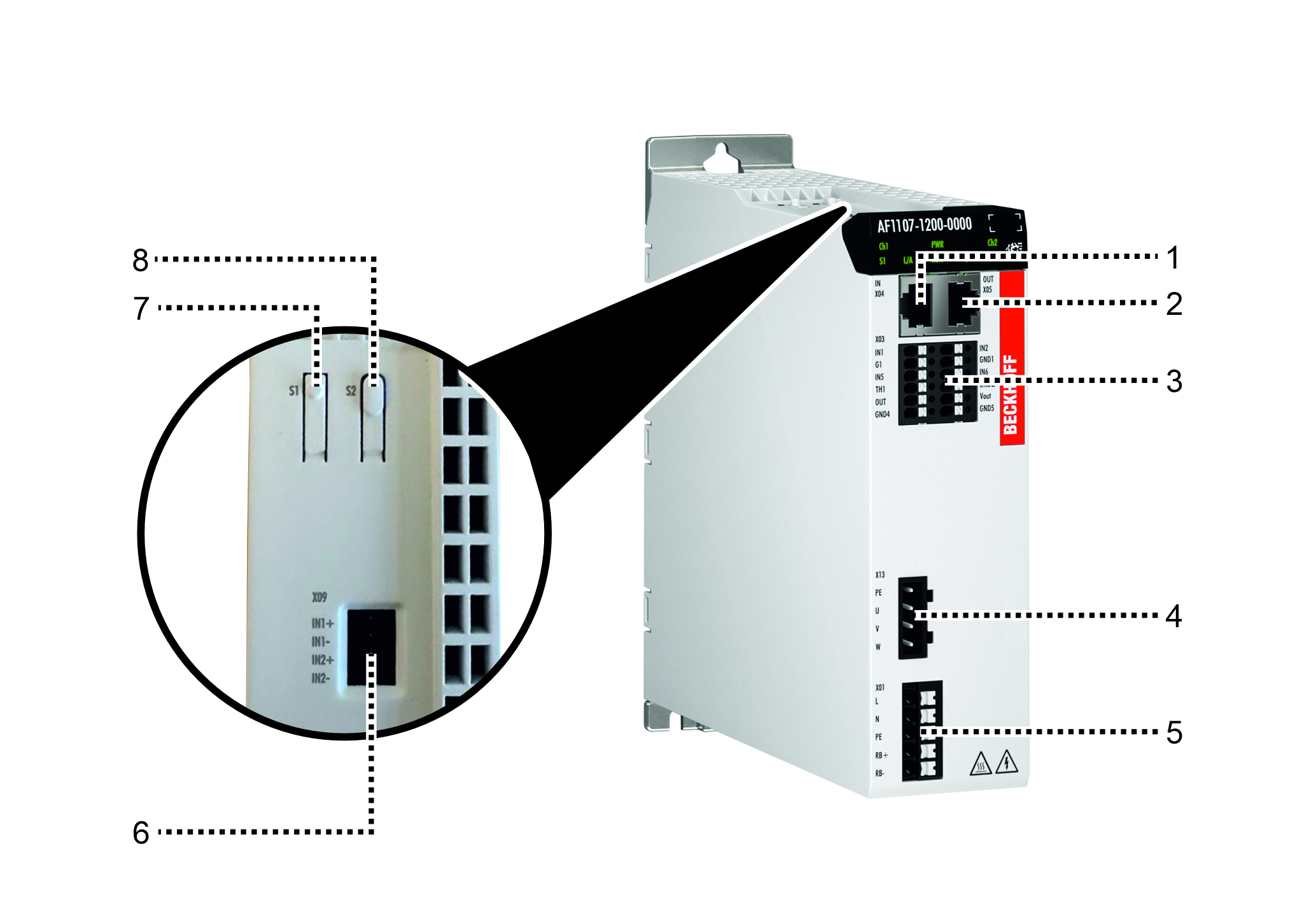

Position | Beschriftung | Erklärung |
1 | IN X04 | RJ45-Buchse für die ankommende EtherCAT-Leitung, siehe Steckplatz EtherCAT | IN X04, OUT X05 |
2 | OUT X05 | RJ45-Buchse für die weiterführende EtherCAT-Leitung, siehe Steckplatz EtherCAT | IN X04, OUT X05 |
3 | X02 | Anschluss I/O: 12-polige Klemmstelle für digitale Ein-/Ausgangssignale, siehe Anschluss I/O | X02 |
4 | X13 | Steckplatz Motor Kanal 1, siehe Steckplatz Motor | X13 |
5 | X01 | Anschluss Netz einphasig, siehe Anschluss Netz | X01 |
6 | X09 | Steckplatz TwinSAFE: sichere Eingänge, siehe Steckplatz TwinSAFE | X09 |
7 | S1 | Taster für interne Zwecke |
8 | S2 | TwinSAFE-Betätigungstaster |
