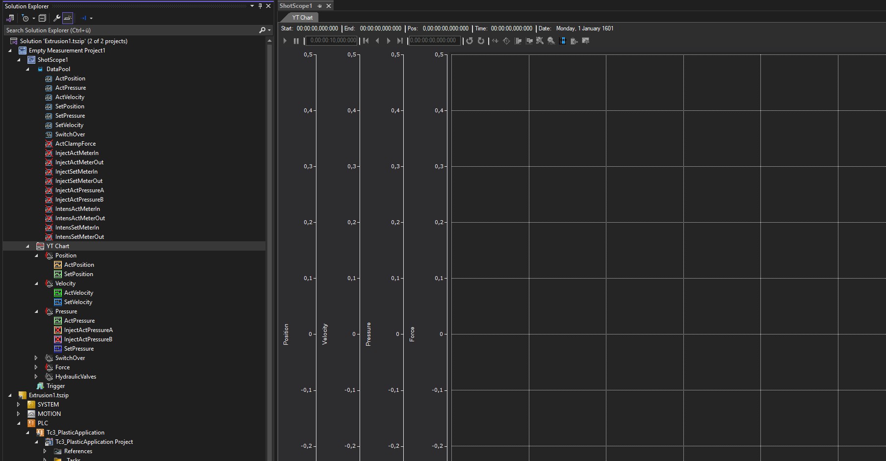

Sie haben erfolgreich ein ShotScope-Projekt mit allen (analysierbaren) Standard-Kanälen erzeugt.
ShotScope einem bestehenden Projekt hinzufügen 7:
ShotScope einem bestehenden Projekt hinzufügen 8:

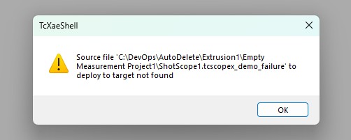

Falls Sie eine Fehlermeldung (wie z.B. in der folgenden Abbildung) erhalten, müssen Sie ihre konfigurierten Parameter erneut auf Gültigkeit prüfen.
ShotScope einem bestehenden Projekt hinzufügen 12:
