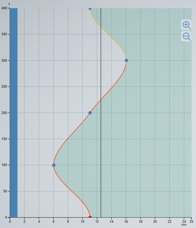

Das CurveEditor-Control ermöglicht es dem Benutzer, eine Liste von Punkten auf seinem HMI-Bildschirm hinzuzufügen und zu bearbeiten. Auf diese Weise ist das Control in der Lage, eine interpolierte Kurve zu erzeugen, die durch jeden dieser Festpunkte verläuft.
Die Benutzer können eine Reihe von Berührungsgesten und -attributen verwenden, um die spezifischen Parameter des Interpolationsprozesses zu definieren, was ein hohes Maß an Anpassung und Kontrolle ermöglicht.
Das CurveEditor-Control eignet sich besonders gut für Anwendungen wie die Wanddickensteuerung der Vorformlinge in Blasformmaschinen, bei denen eine präzise und konsistente Kontrolle der Dicke des zu formenden Materials für die Qualität und Leistung des Endprodukts entscheidend ist.
CurveEditor 1:
