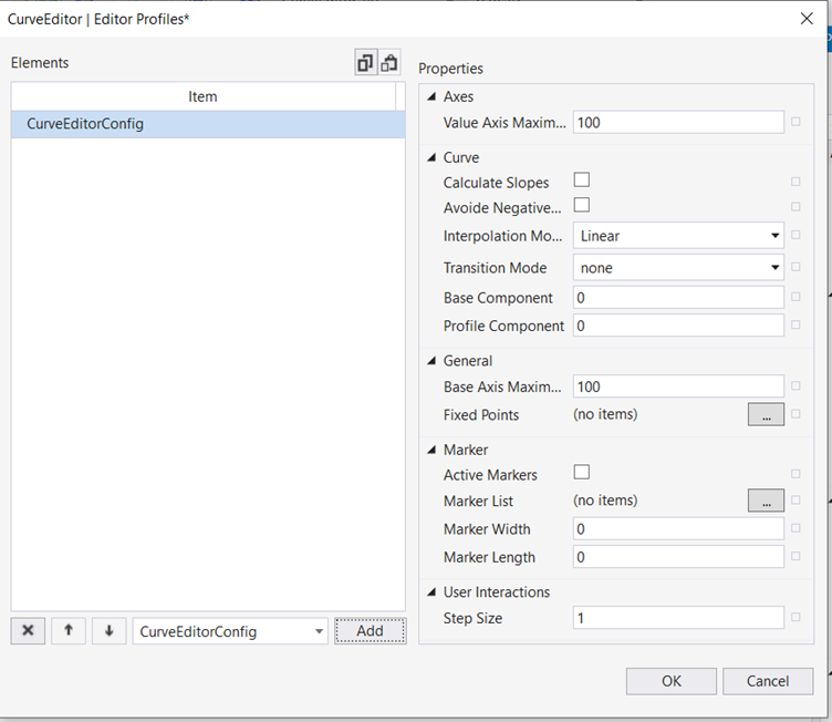

- 1. Ziehen Sie das Control für den Kurveneditor aus dem Fenster "Werkzeuge" auf Ihren Inhalt.
- 2. Richten Sie das Attribut Editorprofile ein.
- Editorprofile haben von allen Attributen die höchste Priorität, sie werden bei der Initialisierung des Controls zuerst geladen.
- Das aktive Profil überschreibt beim Laden andere darin eingestellte Attribute.
- Editorprofile sind ein Array von Profilen; mindestens ein Profil sollte für die Verwendung des Controls konfiguriert sein.
- Wenn Sie möchten, dass der Kurveneditor jedes Mal mit einem statischen Profil startet, können Sie das Objekt im TwinCAT-HMI-Objekteditorfenster programmieren.
