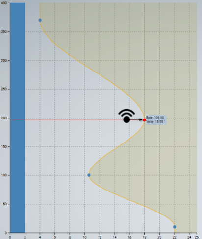

Benutzerinteraktionen 1:
Einmaliges Antippen
Durch einmaliges Tippen/Klicken auf einen Fixpunkt zeigt der Cursor auf den ausgewählten Fixpunkt. Ein Tooltip wird angezeigt, um die genauen Werte des Cursors anzuzeigen.

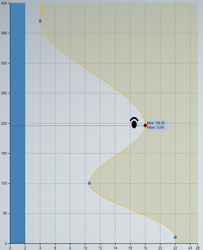

Benutzerinteraktionen 2:
Einen Fixpunkt ziehen
Sobald ein einzelner Fixpunkt ausgewählt ist, kann er innerhalb des Kurvenbereichs gezogen werden.

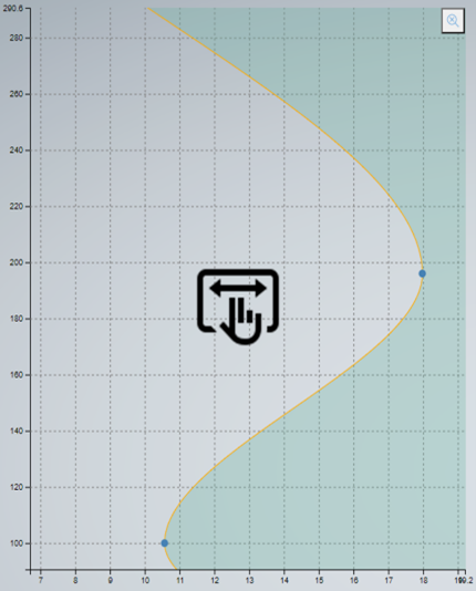

Benutzerinteraktionen 3:
2-Finger-Zoom
Verwenden Sie eine Zwei-Finger-Geste, um einen beliebigen Teil der Kurve zu vergrößern.

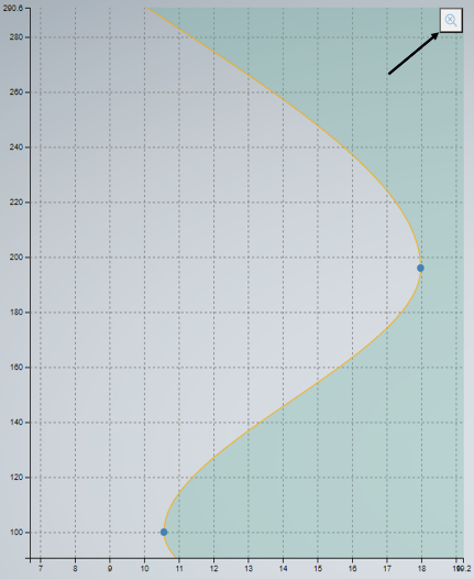

Benutzerinteraktionen 5:
Zoom zurücksetzen.
Wenn die Kurve vergrößert wird, erscheint oben rechts eine Schaltfläche zum Zurücksetzen des Zooms.
Durch Klicken auf diese Schaltfläche wird die Kurve wieder auf die Standard-Vollansicht zurückgezoomt.

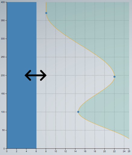

Benutzerinteraktionen 6:
Ziehen der Basis-Komponentenleiste
Die Basis-Komponentenleiste kann entlang der Wertachse gezogen werden. Die Basiskomponente ändert sich entsprechend und wird zu allen Fixpunkten hinzugefügt.
