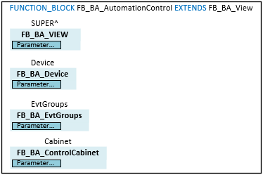

Die Initialisierung des Templates erfolgt innerhalb der Methode FB_Init.
Blockschaltbild
FB_BA_AutomationControl 3:
Syntax
FUNCTION_BLOCK FB_BA_AutomationControl EXTENDS FB_BA_View
VAR_INPUT CONSTANT
     Device             : FB_BA_Device;
     EvtGroups          : FB_BA_EvtGroups;
     Cabinet            : FB_BA_ControlCabinet;
