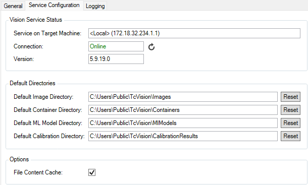

Die Konfiguration des Vision-Services erfolgt unter VISION > Service Configuration.
Service Configuration 1:
Vision Service Status
Service on Target Machine
Zielsystem, auf dem der TwinCAT Vision Service läuft.
Connection
Verbindungsstatus zwischen Entwicklungsumgebung und Service. Dies ist ein guter Indikator, ob der Service ordnungsgerecht läuft.
Version
Versionsnummer des TwinCAT Vision Service.

Default Directories
Diese Pfade legen fest, an welcher Stelle auf dem Zielsystem TwinCAT Vision standardmäßig nach Dateien suchen und diese Ablegen soll.
Default Image Directory
Dieser Pfad wird standardmäßig von den Funktionsblöcken zum Lesen und Schreiben von Bildern verwendet:
FB_VN_ReadImage
FB_VN_WriteImage
Default Container Directory
Dieser Pfad wird standardmäßig von den Funktionsblöcken zum Lesen und Schreiben von Containern verwendet:
FB_VN_ReadContainer
FB_VN_WriteContainer
Default ML-Model Directory
Dieser Pfad wird standardmäßig von den Funktionsblöcken zum Lesen und Schreiben von ML-Modellen verwendet:
FB_VN_ReadNeuralNetwork
FB_VN_ReadMlModel
FB_VN_WriteMlModel
Default Calibration Directory
Dieser Pfad wird standardmäßig von den Funktionsblöcken zum Lesen und Schreiben von Kalibrationsergebnissen verwendet:
FB_VN_ReadCalibrationResult
FB_VN_WriteCalibrationResult

Vision Service Cache Einstellungen
Per Default hinterlegt der Vision Service die eingelesenen Bilder im Cache, um die angeforderten Bilder beim nächsten Abruf schneller bereitstellen zu können. Diese optimierte Betriebsweise deckt die Anforderungen der meisten Anwendungen ab und wird daher empfohlen.
Für den Fall, dass sich der Bildinhalt ändert, der Name der Datei jedoch gleichbleibt, kann das Cachen der Bildinhalte über die File Content Cache-Option deaktiviert werden.
