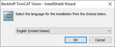

3. Wählen Sie die Sprache, in der die Installation vorgenommen werden soll. Klicken Sie dann auf OK.
Installationsanleitung TwinCAT 3.1 Build 4024 1:
