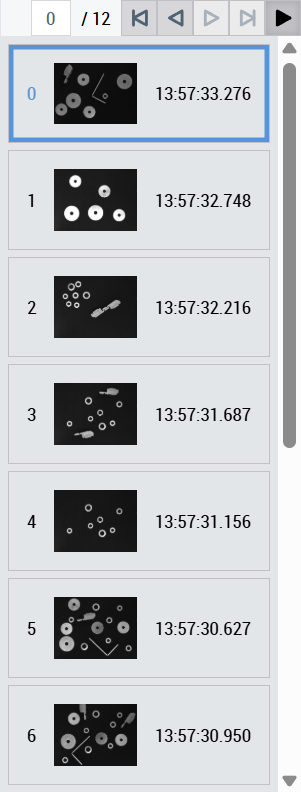

Das History-Control TcHmiVnHistory steuert die History-Funktionalität von einem ImageWatch Control über eine Toolbar und bringt eine grafische Auflistung (Image List) der History-Bilder mit. Die Beschreibung der einzelnen Konfigurationsmöglichkeiten finden Sie unter den folgenden Kategorien auf dieser Seite. Zu den jeweiligen Kategorien gibt es Unterkapitel mit weiteren Informationen. Dieses Control kann nur in Verbindung mit einem ImageWatch-Control verwendet werden und stellt lediglich die Anzeige und Bedienung der History-Funktionalität bereit. Die Daten und die damit verbundene Konfiguration sind im ImageWatch-Control zu finden.
History 1:
History 2:

Kategorie: Toolbar
Mit folgenden Attributen kann die Toolbar des Controls angepasst werden.
Attribut
Typ
ToolbarVisible
Boolean
Anzeige der Toolbar.
QueueIndexVisible
Boolean
Eingabewert des Index zur Auswahl bzw. Anzeige des angegebenen History-Bildes bei aktiviertem ImageFreeze. 0 entspricht dem zuletzt empfangenen Bild.
NavigationButtonsVisible
Boolean
Schaltflächen, um in der Bild-History bei aktiviertem ImageFreeze einen Bildeintrag vor- oder zurückzugehen.
NavigationEndButtonsVisible
Boolean
Schaltflächen, um zum zuerst oder zuletzt empfangenen Bild der History bei aktiviertem ImageFreeze zu springen.
FreezeButtonVisible
Boolean
Schaltfläche, um die Bildaktualisierung des verlinkten ImageWatch zu pausieren. Nur bei aktiviertem ImageFreeze kann die History-Funktionalität verwendet werden.
DownloadButtonVisible
Boolean
Schaltfläche, um einen browserspezifischen Download des aktuell angezeigten Bildes in Originalgröße auszulösen, siehe Bild-Download.
ToolbarHeight
Number (px)
Höhe der Toolbar.
QueueIndexWidth
Number (px)
Breite des QueueIndex Eingabefelds und der Gesamtanzahl von Einträgen.
