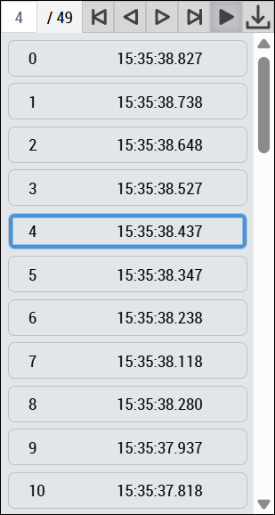

Bild-Liste 1:
Eigenschaft: ImageListVisible
Mit der Eigenschaft ImageListVisible kann die Bild-Liste aus- und eingeblendet werden. Wenn die Liste ausgeblendet ist, nimmt die Toolbar die Fläche des gesamten Controls ein. Da das Control im Hochformat initialisiert wird, sollte für diesen Fall die Höhe angepasst werden.
Bild-Liste
Die Bild-Liste zeigt für alle temporär gespeicherten History-Bilder einen Eintrag an, wenn ImageFreeze des verlinkten ImageWatch-Controls aktiviert ist. Pro Bild werden in der Liste die Index-Nummer, das entsprechende Bild sowie der Zeitstempel angezeigt. Der Zeitstempel stammt von dem Zeitpunkt, an dem das entsprechende Bild vom ImageWatch-Control empfangen wurde. Als Vorausetzung muss die QueueSize des ImageWatch Controls größer 0 sein.
In folgenden Fällen wird alternativ ein Text anstatt der Bild-Liste angezeigt:
Je nach Orientierung repräsentiert der oberste oder der rechte Listeneintrag immer das aktuell empfangene Bild. Per Klick auf einen Eintrag kann ein Bild ausgewählt werden. Das in der Liste ausgewählte Bild wird markiert und im verlinkten ImageWatch-Control angezeigt.

Bild-Liste 2:
Sichtbarkeiten
Die Inhalte der Listeneinträge können beliebig ein- und ausgeblendet werden. Hierfür dienen die Attribute IndexVisible, ImageVisible und TimestampVisible. Dabei erscheinen die Inhalte immer in folgender Reihenfolge: Index, Bild, Zeitstempel. Bei vertikaler Orientierung der Liste werden die Inhalte von links nach rechts und bei horizontaler Orientierung von oben nach unten angeordnet.
