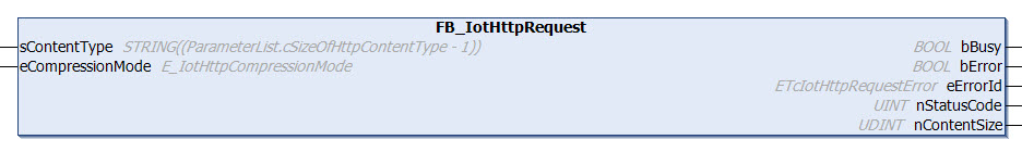

FB_IotHttpRequest
FB_IotHttpRequest 1:
Dieser Funktionsbaustein ermöglicht es der SPS, HTTP-Befehle an den Server zu senden, der mit dem Funktionsbaustein FB_IotHttpClient konfiguriert worden ist. Um eine HTTP-Antwort verarbeiten zu können, muss der Ausgang bBusy dieses Funktionsbausteins zuerst FALSE zurückgeben. Dann können die Inhaltsnutzlast, bestimmte Header-Felder oder ein JSON-String aus der Antwort extrahiert werden.
Syntax
Definition:
FUNCTION_BLOCK FB_IotHttpRequest IMPLEMENTS ITcIotHttpResponse
    sContentType     : STRING((ParameterList.cSizeOfHttpContentType-1)) :='text/html;charset=UTF-8';
    eCompressionMode : E_IotHttpCompressionMode                         := 'E_IotHttpCompressionMode.NoCompression';
    bBusy            : BOOL;
    bError           : BOOL;
    eErrorId         : ETcIotHttpRequestError;
    nStatusCode      : UINT;
    nContentSize     : UDINT;
FB_IotHttpRequest 2: Eingänge
Typ
sContentType
STRING
Inhaltstyp der Anfrage, z. B. der Initialwert „text/html; charset=UTF-8“.
eCompressionMode
Aufzählung der verschiedenen Kompressions-Modi. Weitere Informationen werden im Kapitel Kompression zur Verfügung gestellt. Die Aufzählung befindet sich im Anhang.
FB_IotHttpRequest 3: Ausgänge
Typ
bBusy
Dieser Ausgang bleibt TRUE, bis der Funktionsbaustein den Befehl ausgeführt hat.
Wird TRUE, sobald eine Fehlersituation auftritt.
eErrorId
Aufzählung des Statuscodes auf Transportebene, z. B. ob eine Zertifikatsvalidierung fehlgeschlagen ist. Die Aufzählung befindet sich im Anhang.
nStatusCode
UINT
HTTP-Statuscode, der vom Server in der Antwort gesendet wird.
nContentSize
UDINT
Größe der Inhaltsnutzlast.
FB_IotHttpRequest 4: Methoden
GetContent
Liest die Antwort vom HTTP-Server.
GetHeaderField
Liest den Wert eines bestimmten Header-Feldes.
GetJsonDomContent
Parst die Serverantwort als JSON-Objekt.
SendJsonDomRequest
Sendet eine Anfrage an den Server als JSON-Objekt.
SendRequest
Sendet einen HTTP-Befehl an den Server.
SendXmlDomRequest
Sendet eine Anfrage an den Server als XML-Objekt.
