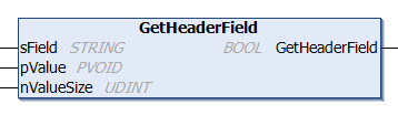

GetHeaderField
GetHeaderField 1:
Diese Methode kann den Wert eines bestimmten Header-Feldes aus einer HTTP-Antwort lesen. Um ein Header-Feld aus einer HTTP-Antwort auslesen zu können, muss der Ausgang bBusy des Funktionsbausteins FB_IotHttpRequest FALSE zurückgeben.
Syntax
METHOD GetHeaderField : BOOL
VAR_IN_OUT CONSTANT
    sField       : STRING;
    pValue       : PVOID;
    nValueSize   : UDINT;
GetHeaderField 2: Rückgabewert
Typ
GetHeaderField
Gibt TRUE zurück, wenn der Methodenaufruf erfolgreich war.
GetHeaderField 3: Eingänge
Typ
pValue
PVOID
Zeiger auf den Datenspeicher, wo die gelesenen Daten gespeichert werden sollen.
nValueSize
UDINT
Die maximale Größe, die der Puffer dieser Methode haben kann.
GetHeaderField 4: Ein-/Ausgänge
Typ
sField
STRING
Name des Feldes, das dem Header der HTTP-Anfrage hinzugefügt wird.
