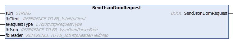

SendJsonDomRequest
SendJsonDomRequest 1:
Diese Methode sendet eine Anfrage mit einer JSON-Objektnutzlast an einen HTTP-Server. Diese Methode kann z. B. verwendet werden, wenn der Server nur JSON-Objektnutzlasten akzeptiert.
Syntax
METHOD SendJsonDomRequest : BOOL
VAR_IN_OUT CONSTANT
    sUri         : STRING;
    fbClient     : REFERENCE TO FB_IotHttpClient;
    eRequestType : ETcIotHttpRequestType;
    fbJson       : REFERENCE TO FB_JsonDomParser;
    fbHeader     : REFERENCE TO FB_IotHttpHeaderFieldMap;
SendJsonDomRequest 2: Rückgabewert
Typ
SendJsonDomRequest
Gibt TRUE zurück, wenn der Methodenaufruf erfolgreich war.
SendJsonDomRequest 3: Eingänge
Typ
fbClient
Die Instanz des HTTP-Client-Funktionsbausteins, von der die Anfrage gesendet werden soll.
eRequestType
Der Typ des HTTP-Befehls, den die Anfrage haben sollte. Die Aufzählung befindet sich im Anhang.
fbJson
Die Instanz von JsonDomParser zum Parsen eines Strings in ein JSON-Objekt.
fbHeader
Die Instanz von IotHttpHeaderFieldMap für die Bearbeitung des Headers der HTTP-Anfrage.
SendJsonDomRequest 4:/SendJsonDomRequest 5: Ein-/Ausgänge
Typ
sUri
STRING
Die Kennung der Ressource auf dem Host. Beachten Sie, dass die sUri an den Hostnamen des IotHttpClient angehängt wird.
