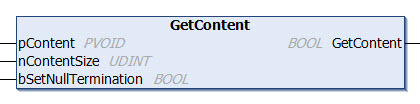

GetContent
Diese Methode liest die HTTP-Antwort und speichert sie in eine Variable. Um den Inhalt aus einer HTTP-Antwort auslesen zu können, muss der Ausgang bBusy des Funktionsbausteins FB_IotHttpRequest FALSE zurückgeben.
Syntax
METHOD GetContent : BOOL
pContent : PVOID;
nContentSize : UDINT;
bSetNullTermination : BOOL;
Rückgabewert
Name | Typ | Beschreibung |
GetContent | BOOL | Gibt TRUE zurück, wenn der Methodenaufruf erfolgreich war. |
Eingänge
pContent | PVOID | Zeiger auf den Datenspeicher, wo die gelesenen Daten gespeichert werden sollen. |
nContentSize | UDINT | Größe der empfangenen Nachricht. |
bSetNullTermination | BOOL | Wenn die empfangene Nachricht ein STRING ist, kann sie entweder mit oder ohne Nullterminierung spezifiziert sein. Wenn bSetNullTermination auf TRUE gesetzt wird, wird eine Nullterminierung erzwungen. Hier ist zu beachten, dass nContentSize dann um +1 erhöht werden muss. |
