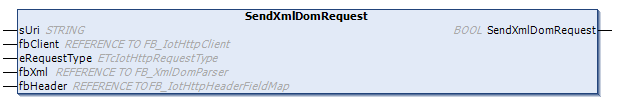

METHOD SendXmlDomRequest : BOOL
VAR_IN_OUT CONSTANT
    sUri         : STRING;
    fbClient     : REFERENCE TO FB_IotHttpClient;
    eRequestType : ETcIotHttpRequestType;
    fbXml        : REFERENCE TO FB_XmlDomParser;
    fbHeader     : REFERENCE TO FB_IotHttpHeaderFieldMap;
SendXmlDomRequest 2: Rückgabewert
Typ
SendXmlDomRequest
Gibt TRUE zurück, wenn der Methodenaufruf erfolgreich war.
SendXmlDomRequest 3: Eingänge
Typ
fbClient
Die Instanz des HTTP-Client-Funktionsbausteins, von der die Anfrage gesendet werden soll.
eRequestType
Der Typ des HTTP-Befehls, den die Anfrage haben sollte. Die Aufzählung befindet sich im Anhang.
fbXml
Die Instanz von XmlDomParser zum Parsen eines Strings in ein XML-Objekt.
fbHeader
Die Instanz von IotHttpHeaderFieldMap für die Bearbeitung des Headers der HTTP-Anfrage.
SendXmlDomRequest 4:/SendXmlDomRequest 5: Ein-/Ausgänge
Typ
sUri
STRING
Die Kennung der Ressource auf dem Host. Beachten Sie, dass die sUri an den Hostnamen des IotHttpClient angehängt wird.
