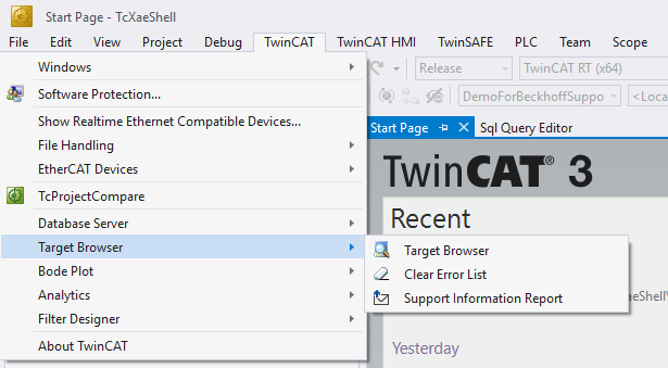

Der Target Browser über das Scope Menu im Visual Studio aufrufbar. Aufgrund der immer größeren Verbreitung im TwinCAT System ist er auch über das TwinCAT Menü unter dem Eintrag Target Browser zu öffnen.
TwinCAT Target Browser 1:

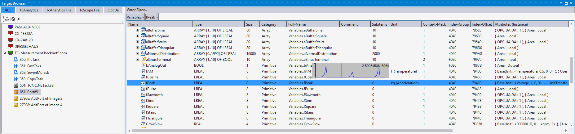

TwinCAT Target Browser 2:
Der TwinCAT Target Browser ist innerhalb von Microsoft Visual Studio ein Tool-Window, das in zwei Bereiche unterteilt ist. Auf der linken Seite („Specific Target Area“) werden die Zielsysteme angezeigt. Über die Tabs können Sie zwischen den verschiedenen Extensions umschalten. Auf der rechten Seite („Common Symbol Area“) werden die Details des jeweiligen Zielsystems bzw. des ausgewählten Objekts angezeigt.
Viele Extensions unterstützen eine „Value-Preview“ für Variablen. D. h. wenn Sie eine Variable auswählen und die Leertaste gedrückt halten, wird ein kleines Chart eingeblendet. So können Sie direkt feststellen, ob Daten ankommen oder in einer Datenbank vorhanden sind. Eine Suchleiste über dem rechten Bereich ermöglicht das Filtern / die Reduktion der sichtbaren Symbole. Eine Eingabe müssen Sie mit der [Enter]-Taste bestätigen.
Außerdem zeigt eine Breadcrumb-Navigation-Bar wo Sie sich aktuell befinden.
