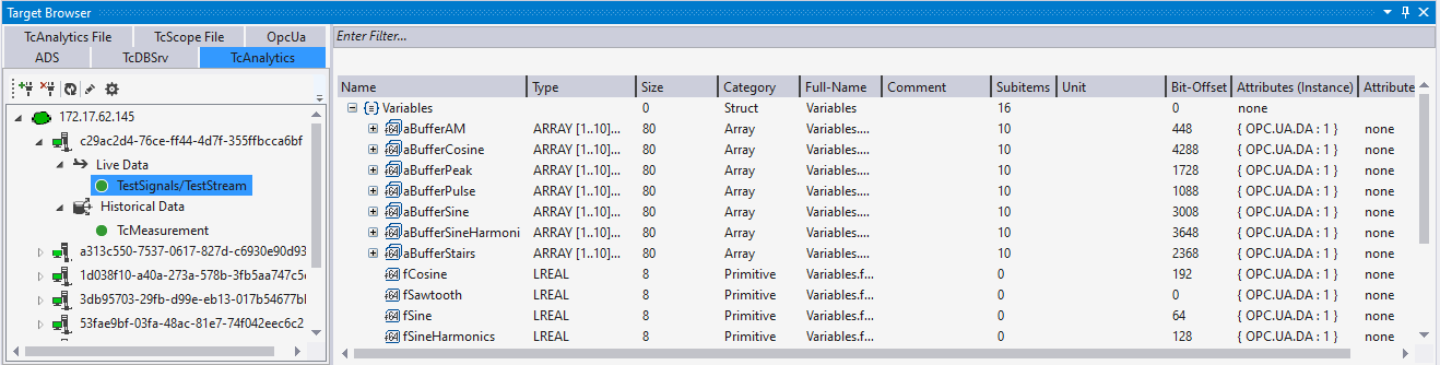

Specific Target Area
Im linken Bereich des TwinCAT Target Browser (TcAnalytics) werden alle Broker und deren Datenströmen in einer Baumstruktur angezeigt. Zusätzlich werden auch historisierte Datenströme angezeigt. An den vorangestellten Symbolen wird der aktuelle Zustand des Systems bzw. des Datenstroms angezeigt (grün: Verfügbar, rot: Nicht erreichbar, grau: Unbekanter Status).

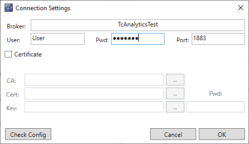

Broker Verbindung hinzufügen
| Über diese Schaltfläche können Broker Verbindungen hinzugefügt werden.

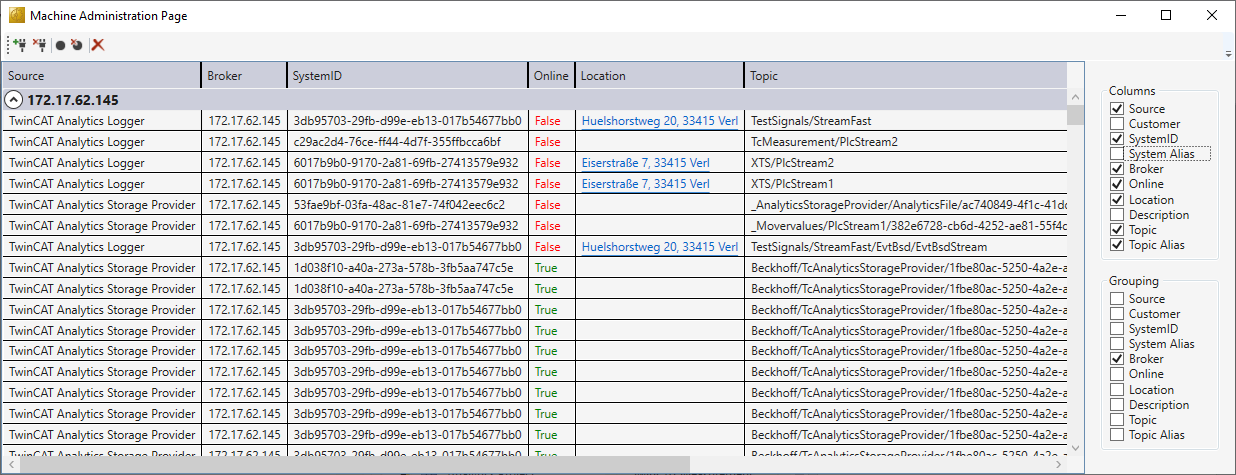

Verbindung editieren | Über diese Schaltfläche können die Verbindungsparameter nachträglich geändert werden. |
Maschinen Administrations Seite | Über diese Schaltfläche wird die „Maschinen Administrations Seite“ geöffnet. Über diese Seite können die eingehenden Datenströme der verschiedenen „Maschinen“ administriert werden. |

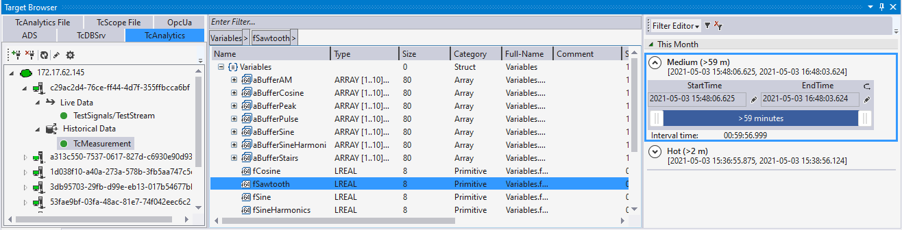

Common Symbol Area
Im rechten Bereich des TwinCAT Target Browsers (TcAnalytics) werden die Symbole der verschiedenen Datenströmen angezeigt. Neben dem Namen, dem Datentyp, der Größe und dem Symbolnamen werden beispielsweise auch Attribute dargestellt. Spezielle Attribute, wie die der Units, werden interpretiert und in eigenen Spalten ausgegeben. Ist eine historisierter Datenstrom ausgewählt, werden zusätzlich noch die einzelnen Aufnahmen und deren Zeitbereiche angezeigt.
