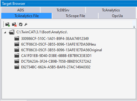

Specific Target Area
Im linken Bereich des TwinCAT Target Browser (TcAnalyticsFile) werden alle Ordner angezeigt, in denen nach AnalyticsFile Ordner gesucht werden soll. Die gefunden AnalyticsFile Ordner werden dann in einer Baumstruktur dargestellt.
Symbolleiste
Die Symbolleiste der TcAnalyticsFile-Extension stellt folgende Funktionen zur Verfügung:
Ordner hinzufügen | Über diese Schaltfläche können Ordner Pfade hinzugefügt werden in denen nach AnalyticsFile Ordnern gesucht werden soll. |
Ordner löschen | Über diese Schaltfläche kann der ausgewählte Ordner aus dem Baum gelöscht werden. |
Refresh
| Mit dieser Schaltfläche kann die Anzeigen manuell aktualisiert werden. |
Eigenschaften | Mit dieser Schaltfläche können verschiedene Eigenschaften der TcAnalyticsFile-Extension angepasst werden. |

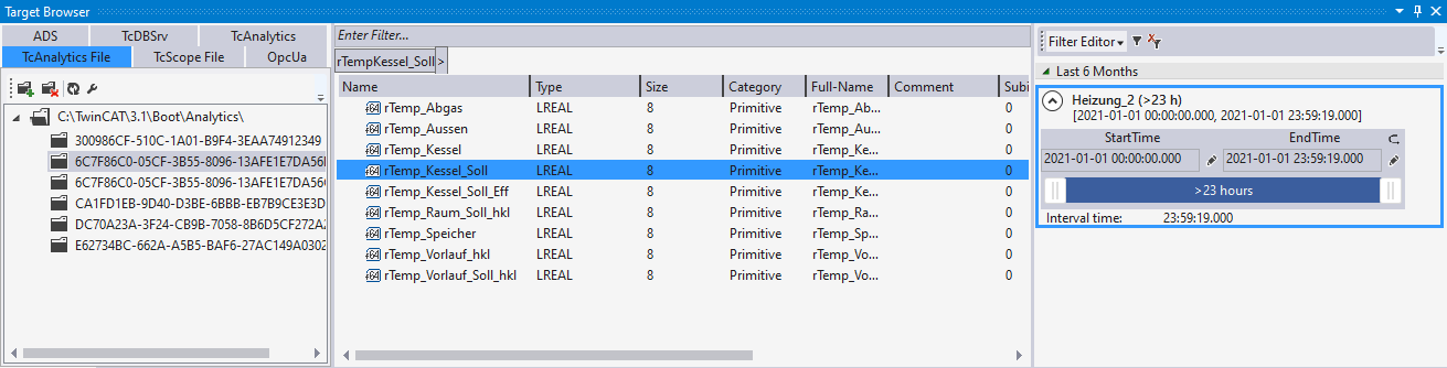

Common Symbol Area
Im rechten Bereich des TwinCAT Target Browsers (TcAnalyticsFile) werden die Symbole der verschiedenen AnalyticsFiles angezeigt. Neben dem Namen, dem Datentyp , der Größe und dem Symbolnamen werden beispielsweise auch Attribute dargestellt. Spezielle Attribute, wie die der Units, werden interpretiert und in eigenen Spalten ausgegeben. Zusätzlich werden noch die einzelnen Aufnahmen und deren Zeitbereiche angezeigt.
