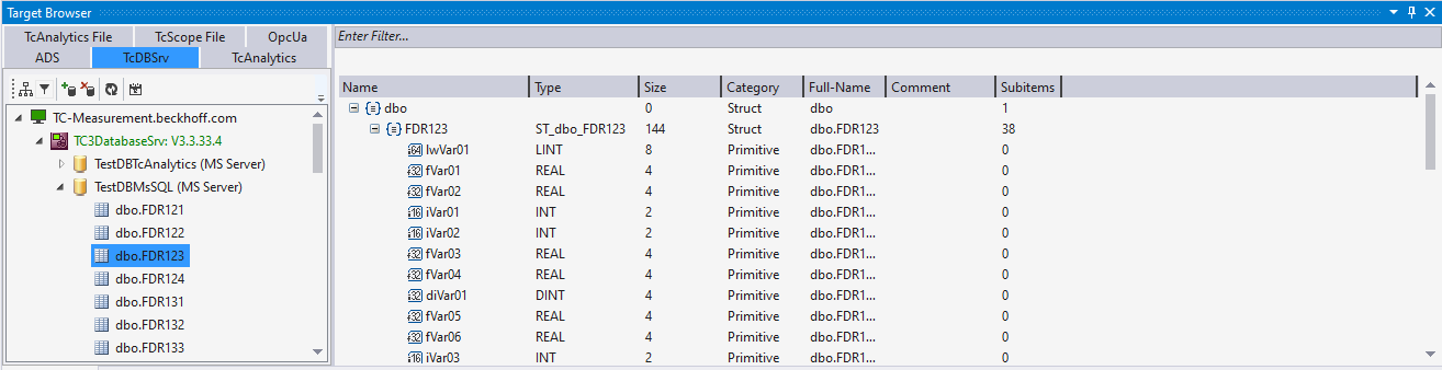

Specific Target Area
Im linken Bereich des TwinCAT Target Browser (TcDBSrv) werden alle zum lokalen TwinCAT 3 Engineering eingetragene Zielsysteme in einer Baumstruktur angezeigt. An erster Stelle steht das lokale System, darunter folgen in der Reihenfolge der Eintragung die Zielsysteme wie Industrie-PCs oder Embedded-PCs. Das vorangestellte Bildschirmsymbol zeigt den Zustand des Systems an (grün: Run-Modus, blau: Config-Modus, rot: Stop-Modus bzw. nicht erreichbar). Unterhalb eines Zielsystems werden die zur Verfügung stehenden TwinCAT Database Server Instanzen aufgelistet. Darunter finden sie alle konfigurierten Datenbanken mit ihren erreichbaren Tabellen. Wird ein Tabellenknoten ausgewählt, so wird in der „Common Symbol Area“ die einzelnen Spalten der Tabelle dargestellt.

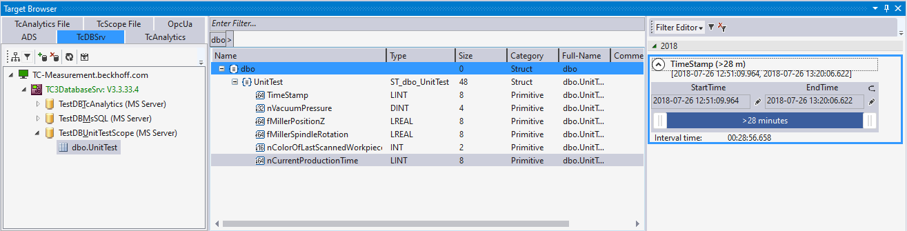

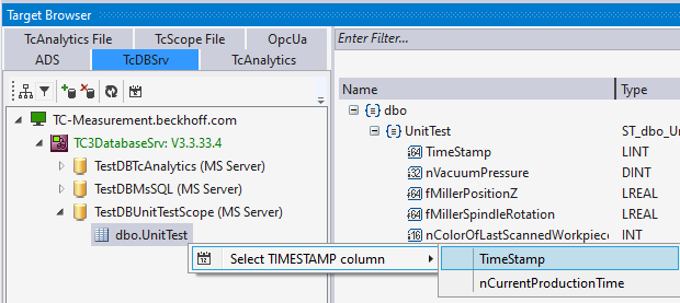

Zeitstempelspalte festlegen | Über diese Schaltfläche oder über das Kontextmenü am Tabellenknoten kann eine Spalte als Zeitstempel festgelegt werden und der Zeitbereich der Tabelle wird anhand dieser Spalte ausgelesen. |
Common Symbol Area
Im rechten Bereich des TwinCAT Target Browsers (TcDBSrv) werden die Tabellen mit ihren Spalten angezeigt. Neben dem Namen, dem Datentyp wird auch die Größe der Spalten dargestellt. Ist eine Spalte als Zeitstempelspalte definiert, so wird der Zeitbereich der Daten angezeigt
