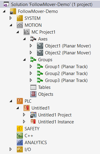

3. Fügen Sie drei Planar-Tracks über Groups > Add New Item… hinzu, siehe Konfiguration.
Der Solution Explorer weist die folgenden Einträge auf:

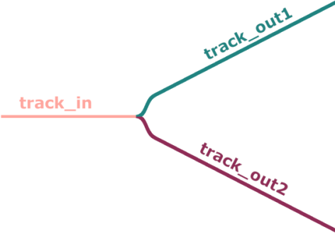

Mit der folgenden Zustandsmaschine, die im MAIN programmiert wird, werden zunächst die Planar-Tracks geometrisch definiert und aktiviert (States 0 bis 7), sodass sie die folgende Weichenkonfiguration abbilden:
Beispiel „Planar-Mover durch ein Track-Netzwerk folgen“ 4:
In States 8 bis 19 werden die beiden Planar-Mover aktiviert, auf den Planar-Track vor der Weiche (track_in) eingekoppelt und an Position 200 (master_mover) bzw. 0 (slave_mover) verfahren. Daraufhin wird der Master-Planar-Mover auf Position 500 auf dem oberen der beiden abzweigenden Planar-Tracks (track_out1) kommandiert (State 20). Schlussendlich wird in State 21 der GearInPosOnTrackWithMasterMover-Befehl an den Slave-Planar-Mover geschickt. Wie üblich werden nach der END_CASE-Anweisung zyklisch die Planar-Objekte aktualisiert.

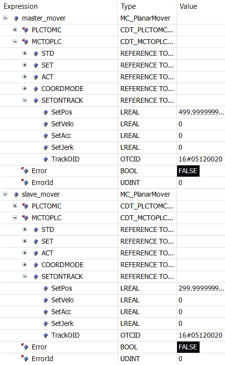

Der Master-Planar-Mover wird zur gegebenen Zielposition (hier 500) auf dem angegebenen Planar-Track verfahren und der Slave-Planar-Mover wird seiner Bewegung folgen. Die Positionen der Planar-Mover können im Online-View (über Klicken des Buttons Beispiel „Planar-Mover durch ein Track-Netzwerk folgen“ 8:) verfolgt werden.
Da als SyncPositionen der beiden Planar-Mover im Funktionsaufruf in State 21 die Positionen 210 für den Master bzw. 10 für den Slave angegeben wurden, wird der Slave-Planar-Mover seinem Master in einem Abstand von 200 durch das Netzwerk folgen. Er kommt also bei Position 300 auf dem oberen der beiden abzweigenden Planar-Tracks (auf dem sich auch der Master-Planar-Mover befindet) zum Stehen, was im Online-View überprüft werden kann:
