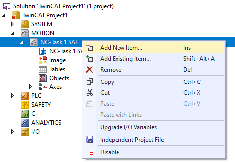

Kinematischen Transformationskanal konfigurieren

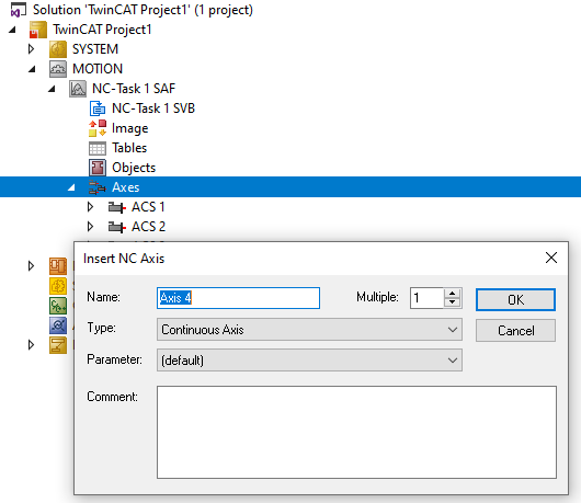

1. Alle Achsen (ACS und MCS ) zur NC-Konfiguration in der XAE hinzufügen, genau wie PTP-Achsen. Die Achsen des ACS sind Hardwareachsen und werden mit Antrieben verknüpft, die Achsen des Maschinenkoordinatensystem (MCS) sind reine Softwareachsen des Typs Simulationsencoder. Alle ACS - und MCS -Achsen, die in einem kinematischen Transformationskanal verwendet werden, müssen in der XAE erzeugt werden. So hat z.B. ein Delta-Roboter 3 ACS-Achsen (M1...M3) und 3 MCS-Achsen (X, Y, Z).
2. Dazu auf „Axes“ einen Rechtsklick und „Add new item“ auswählen.
3. Dann im Fenster „Insert NC Axis“ die Achsen entsprechend der Kinematik anlegen.

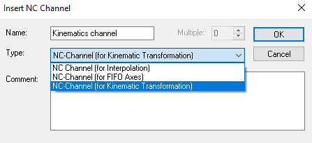

4. Einen Kinematikkanal zur XAE Konfiguration hinzufügen.
Konfiguration 3:
Durch das Hinzufügen eines Kanals wird eine Instanz einer Kinematikgruppe erzeugt.
5. Den Kanaltyp auswählen: NC-Kanal (für Kinematic Transformation) um eine kinematische Transformation auszuführen.

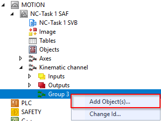

6. Die Objekte unter der Gruppe hinzufügen, die die kinematische Konfiguration des Benutzers darstellen.

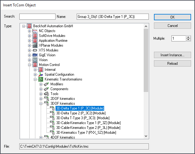

7. Zum Starten der Transformation für einen Delta-Roboter, wählen Sie z.B.
- Delta Type 1
Zusätzlich können optional Werkzeuge und Koordinatensysteme (UCS) angelegt werden.

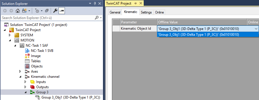

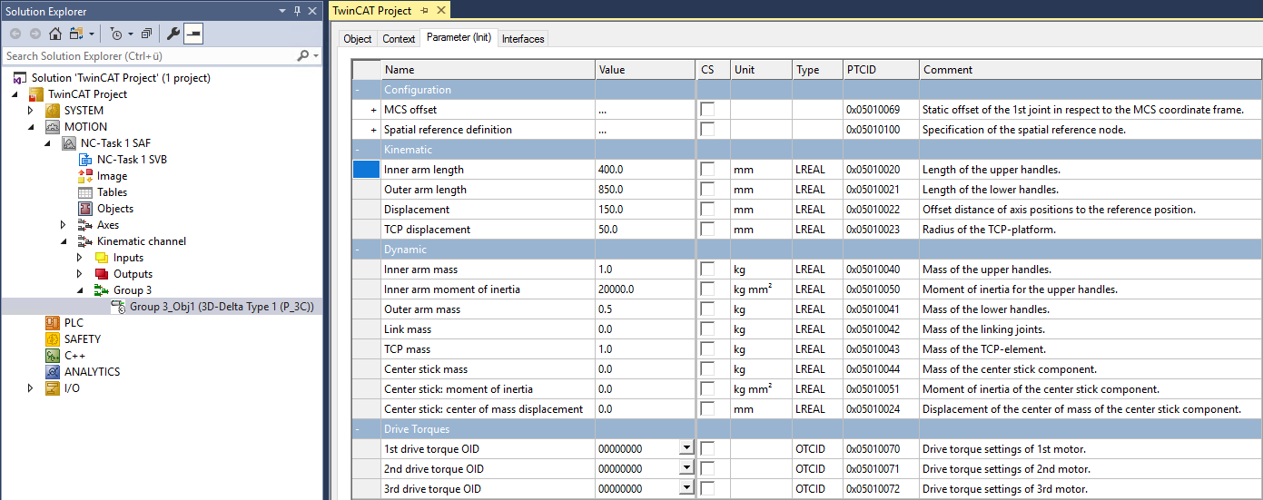

8. Die Transformationsgruppe muss wissen, welches Root-Modul aufzurufen ist. Deshalb muss die Objekt-ID der Kinematik (in diesem Fall Delta Type1) ausgewählt werden. Das Kinematik-Objekt definiert die Anzahl der in der SPS zu verwendenden ACS - und MCS -Achsen (siehe ST_KinAxes).
Konfiguration 7:
9. Die Objektparameter entsprechend der verwendeten Kinematik parametrieren.
Konfiguration 8:
