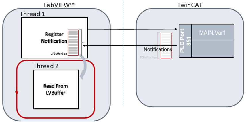

Lesen mit LVB-Notification
Im Vergleich zu Ereignisgesteuertes Lesen, können die ADS-Notifications auch mit einem bestimmten Polling-Zyklus kontinuierlich gelesen werden. Das Lesen geschieht in diesem Fall asynchron, wie beschrieben in der Grafik unten. Hier werden die ADS-Notifications von dem Thread1 registriert und in den LVBuffer geschrieben. Später wird der LVBuffer mit dem Thread2 gelesen.
Daten kontinuierlich lesen 2:
Im Gegenteil zu Notification E-Buffered werden in diesem Fall keine LabVIEW™-Events eingesetzt. Der LabVIEW™-Nutzer hat dementsprechend einen direkten Zugriff auf den LVBuffer. In LabVIEW™ sieht das Blockdiagramm wie folgt aus:
Daten kontinuierlich lesen 3:
Beispiele in LabVIEW™: Read Notification-LVBuffer Multiple

Wenn der Polling-Zyklus langsamer als die Notification-Cycle-Time ist, kann der LVBuffer volllaufen und dadurch Samples verloren gehen.
