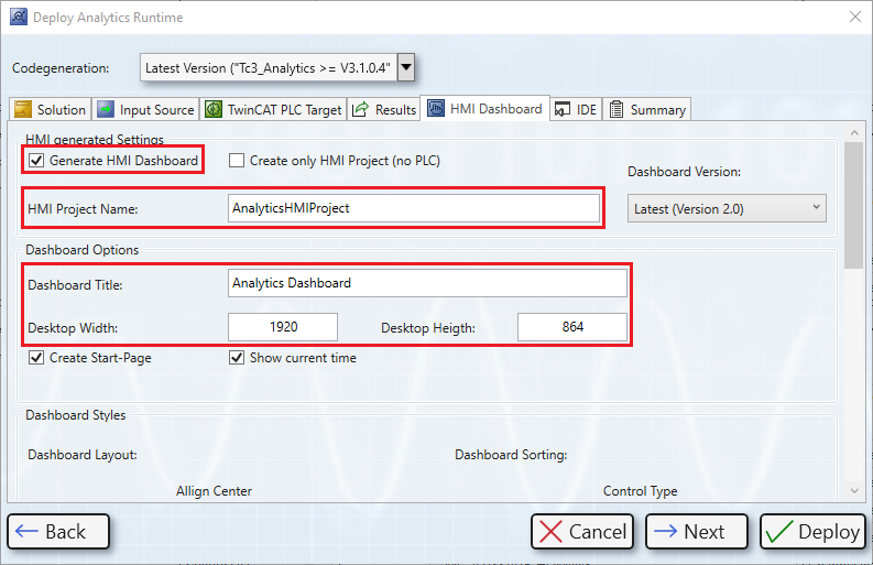

- Auf dem Karteireiter HMI Dashboard können Sie Ihr HMI Dashboard konfigurieren.
- 3. Aktivieren Sie die Checkbox Generate HMI Dashboard. Es ist auch möglich, nur ein HMI-Projekt ohne eine SPS zu erstellen. Des Weiteren können Sie einen HMI Project Name für das Dashboard vergeben und einen Dashboard Title sowie die Desktop Height und Desktop Width festlegen, um ein maßgeschneidertes Dashboard zu generieren, das zu Ihren Bedürfnissen passt. Die übrigen Konfigurationen werden unter Dashboard-Konfiguration erläutert.
- Wie üblich zeigt der letzte Karteireiter Ihnen alle Einstellungen, die Sie für die Generierung vorgenommen haben.
- 4. Nun können Sie den Generierungsprozess starten, indem Sie auf Deploy klicken.
- Die HMI-Generierung beginnt direkt nach dem Runtime-Deployment (falls ausgewählt). Im Übersichtsfenster wird jeder Schritt während des Generierungsprozesses auch für die Generierung des HMI Dashboards angezeigt.
- Das Dashboard wird automatisch in Ihrem Standard-Browser geöffnet.
