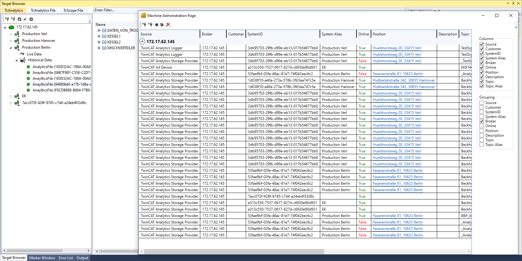

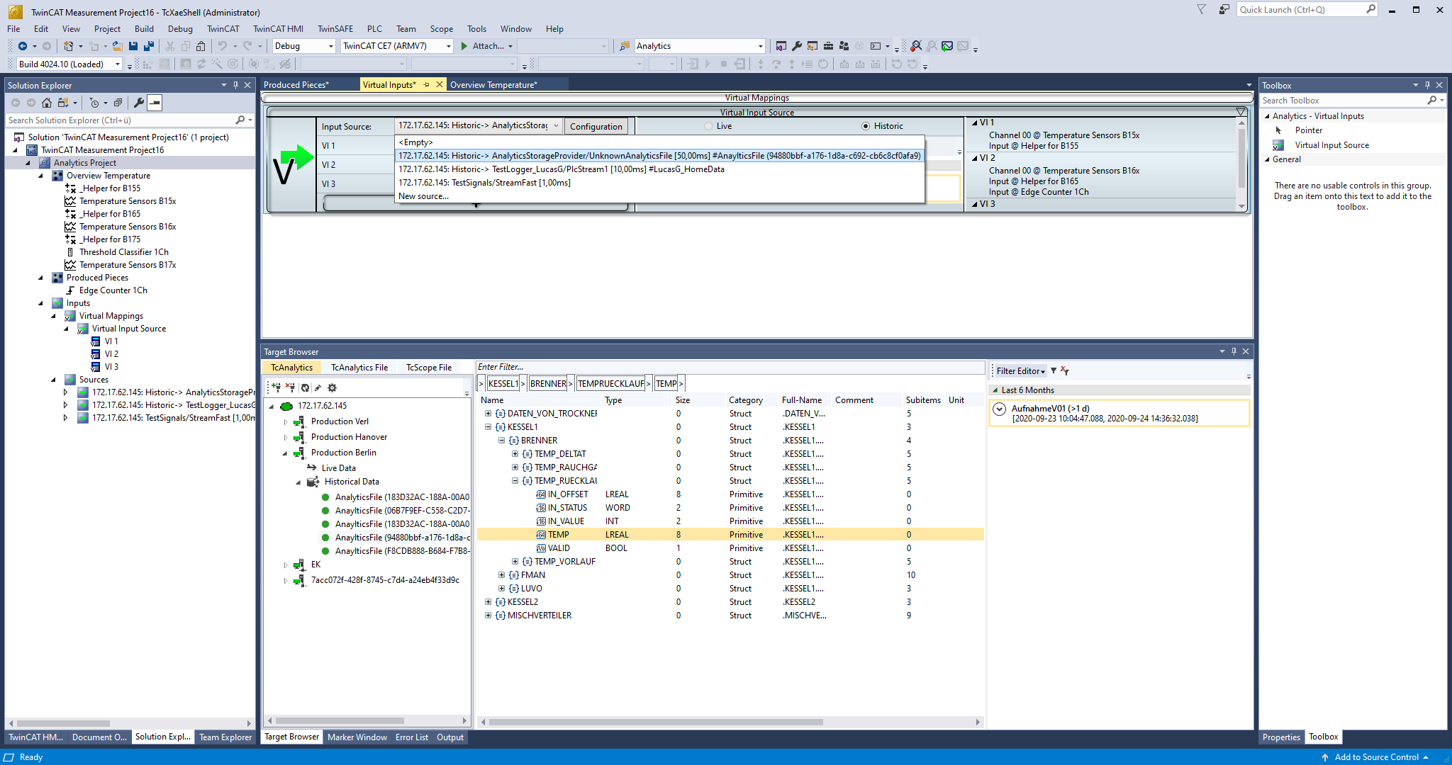

Seite Machine Administration
Falls nicht bereits in der Übersicht geschehen, legen Sie die Metadaten Ihrer Maschine auf der Seite Analyse der Daten fest. Öffnen Sie den TwinCAT Target Browser (TwinCAT > Target Browser > Target Browser) und klicken Sie auf das Zahnrad-Symbol. Nun können Sie den Standort Ihrer Maschine, eine kurze Beschreibung und den Namen Ihrer Maschine eingeben. Beachten Sie, dass bereits vorhandene Daten in einem Analytics Projekt diese Metainformationen nicht bekommen, da die Informationen erst beim Drag & Drop vom Target Browser übertragen werden. Sie können in diesem Fall den Datenstrom löschen und neu anlegen.
Für jeden Datenstrom, den Sie in Ihrer Analytics-Konfiguration verwenden, erzeugt das Runtime-Deployment einen Karteneintrag. Diese Karteneinträge werden als Eingangsvariable für die allgemeine Karte auf der Startseite Ihres HMI Dashboards verwendet.
In der Analyse der Daten werden die Datenströme unter Sources gelistet. Diese entstehen, indem Sie aus dem TwinCAT Target Browser von verschiedenen Quellen Daten verwenden. In der Virtual Input Source werden diese Quellen aufgelistet, eine Umschaltung zwischen den Quellen ist möglich. Prüfen Sie, ob alle einzelnen Inputs verknüpft sind und keiner auf Empty steht, klicken Sie dazu einmal auf jede Source (jeweils eine Umschaltung in der Workbench). Anschließend können Sie eine HMI mit SPS generieren.

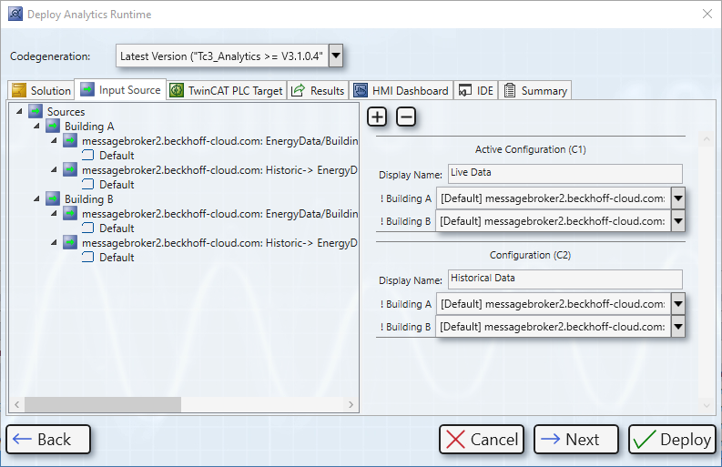

Deploy Wizard
Im Runtime-Deployment können unter Input Source beliebig viele Konfigurationen erstellt werden, die in dem HMI umschaltbar sind. Damit ist es in der Analyse HMI möglich, live sowie historische Daten von ggf. unterschiedlichen Maschinen zu analysieren und umzuschalten. Jede der aufgelisteten Konfigurationen können parallel analysiert werden. Eine Konfiguration besitzt immer so viele Virtual Input Sources, wie in der Analytics Workbench konfiguriert sind.

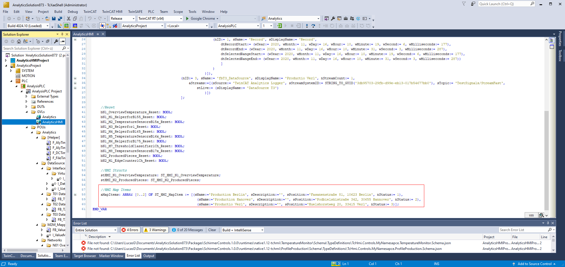

Nach einer erfolgreichen HMI und SPS Generierung sind die Namen, Positionen, und Beschreibungen der Input Sourcen in die globale Variablenliste der SPS eingetragen. Falls etwas nicht stimmig ist oder Sie einen Wert nachträglich ändern möchten, können Sie dies direkt in der SPS tun.

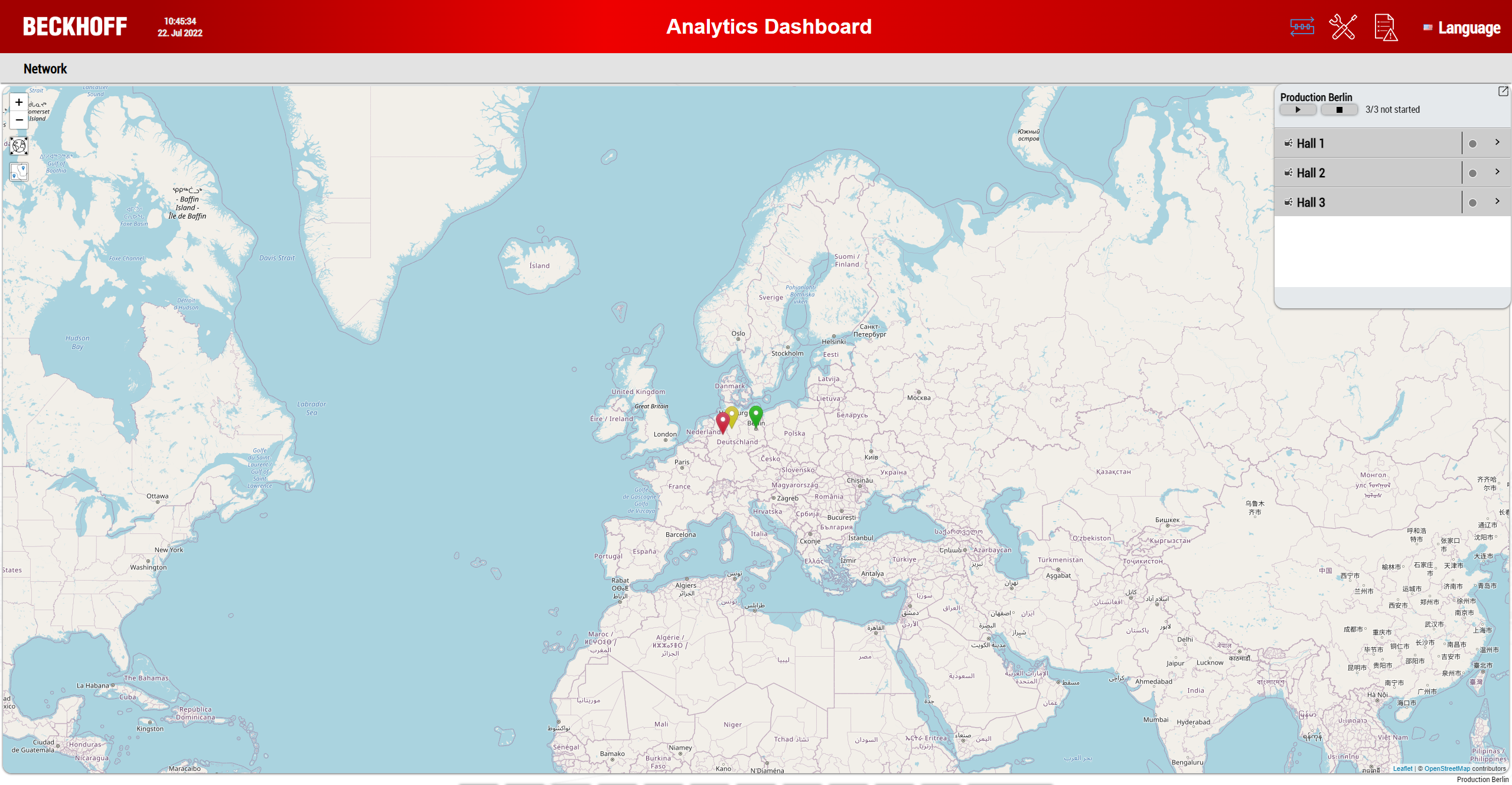

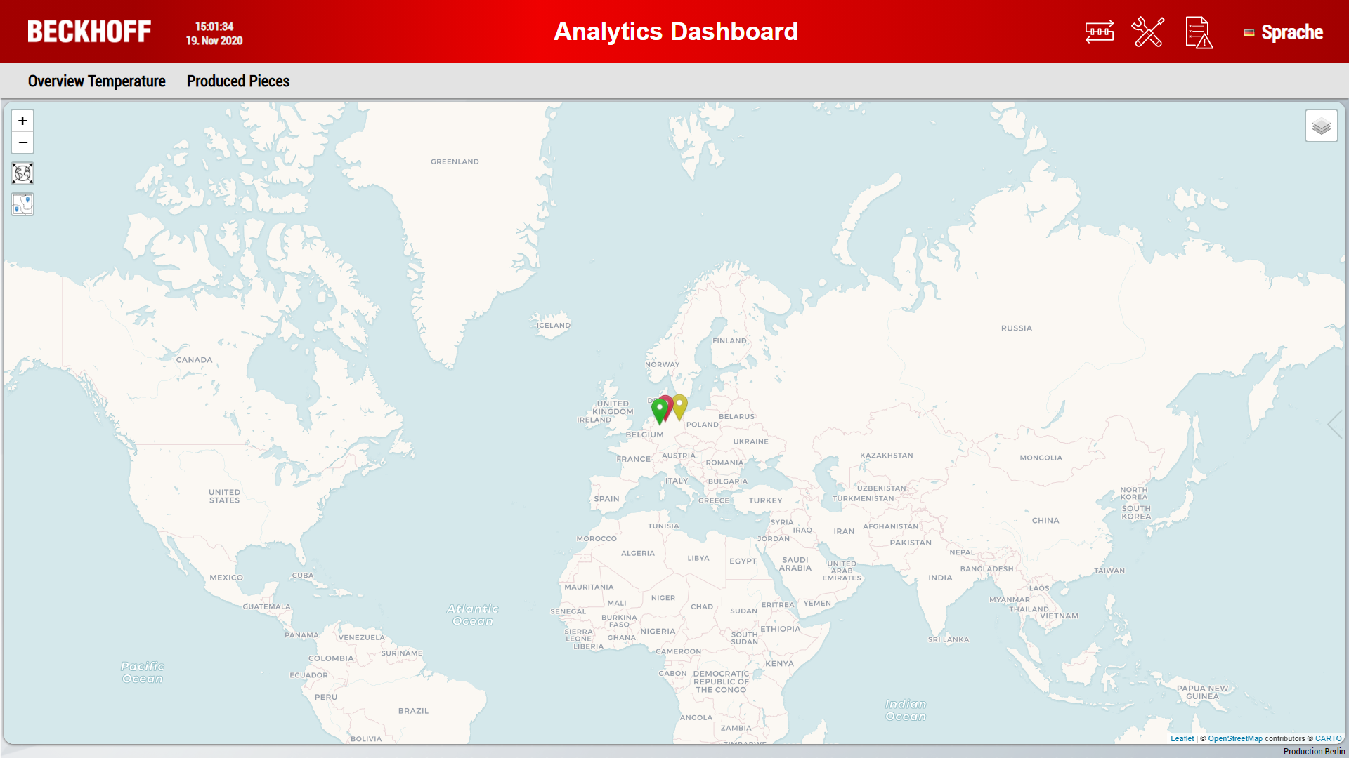

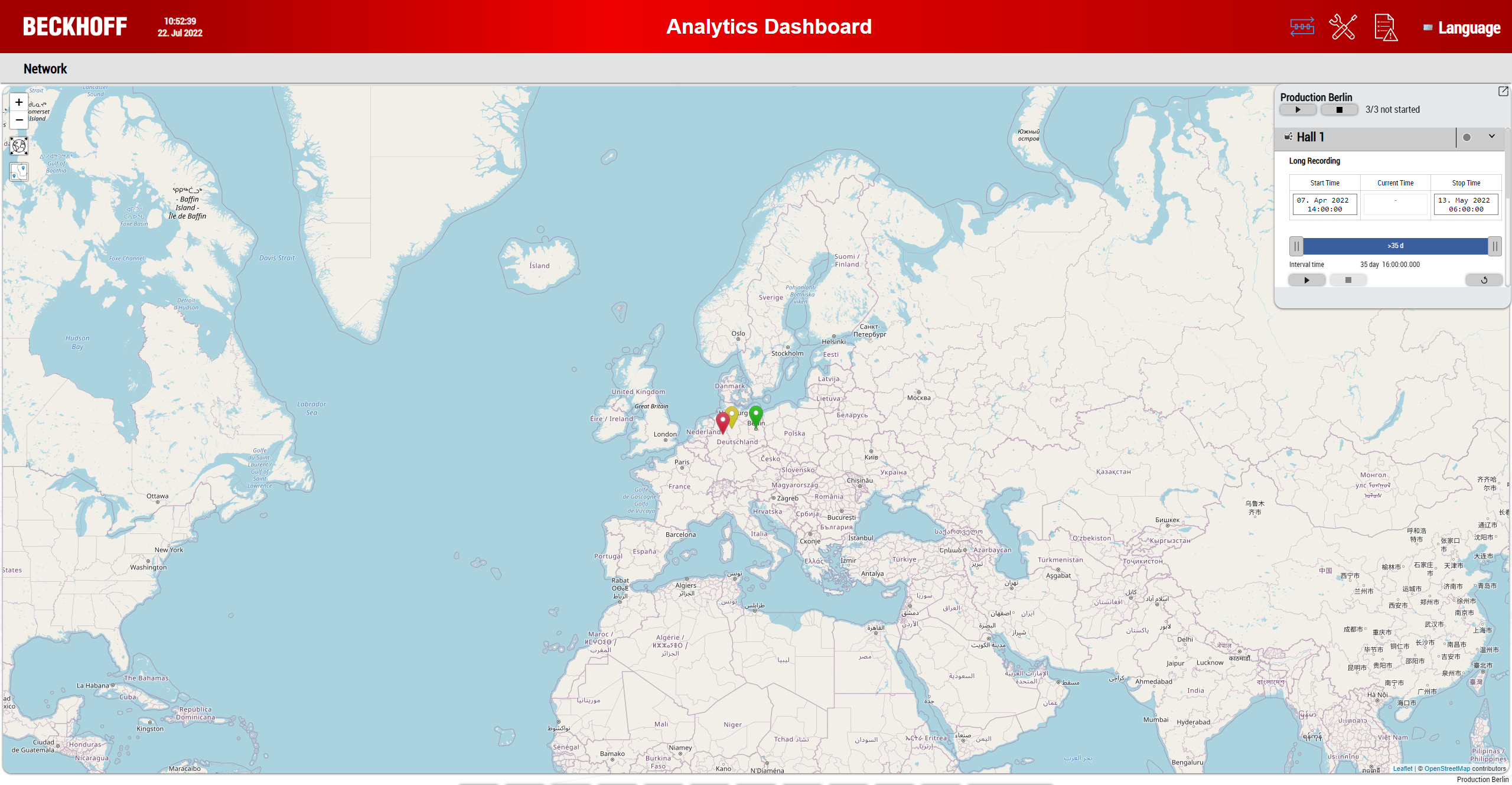

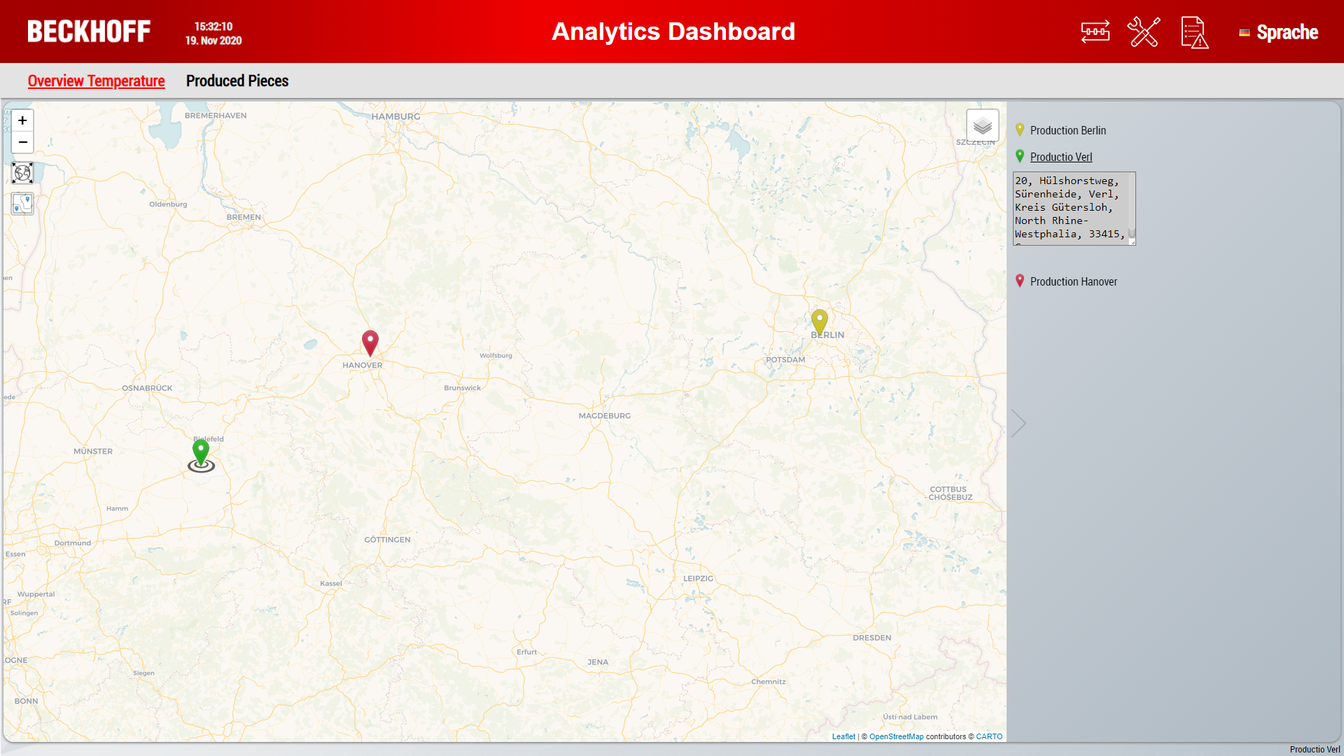

Karte mit Maschinen
Wenn Sie die Erstellung einer Startseite ausgewählt haben, wird das Map Control auf der Homepage Ihres HMI Dashboards erzeugt. Die Karte zeigt alle Maschinenstandorte an und listet die Namen der Maschinen (System Alias) in der Legende auf. Die Legende kann über den Pfeil rechts geöffnet und geschlossen werden. Die Farbe des Icons steht für den aktuellen Maschinenstatus: Grün = OK, Gelb = Warnung, Rot = Alarm.
Sie können ein einzelnes Icon durch Doppelklick heranzoomen und mit den Icons auf der linken Seite auf eine Übersicht aller Maschinen zoomen. Zudem besteht die Möglichkeit, auf ein Icon in der Karte zu klicken. Der entsprechende Legendeneintrag wird automatisch hervorgehoben. Dies funktioniert auch andersherum. Wenn Sie auf einen Legendeneintrag klicken, wird das entsprechende Icon automatisch hervorgehoben.

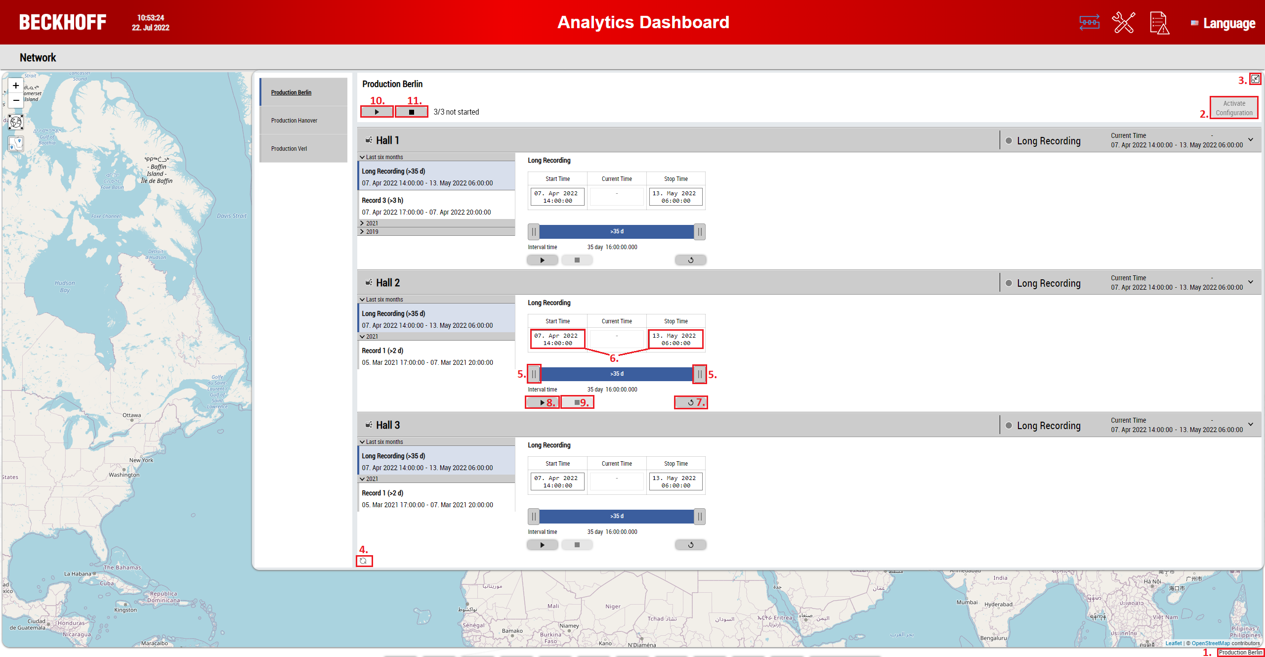

Umschaltung von Maschinendaten

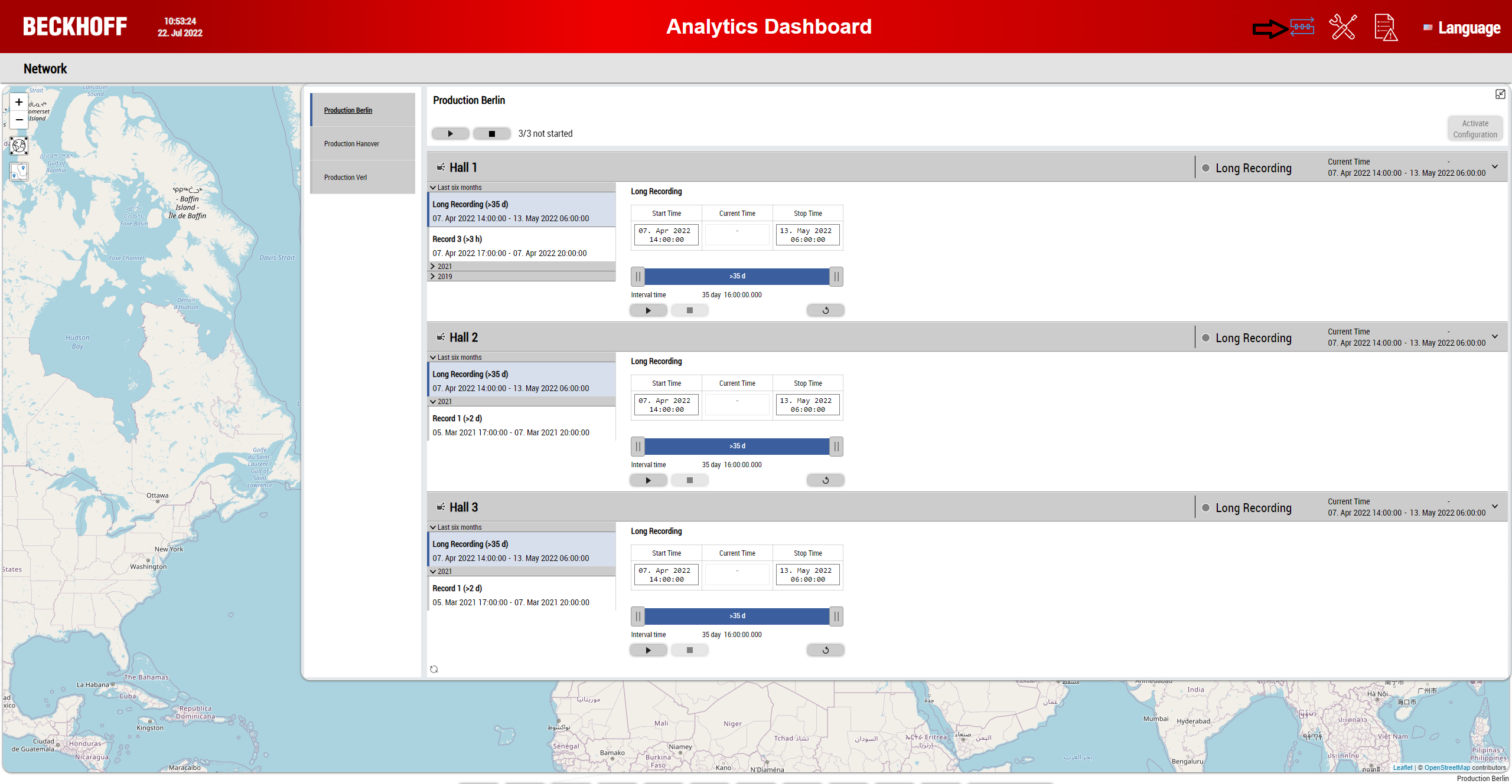

Neben der Karte mit den einzelnen Maschinenkonfigurationen lassen sich die Analysen zu den einzelnen Konfigurationen umschalten. In der SPS laufen alle Analysen in separaten Tasks, wodurch alle Analysedaten gleichzeitig zur Verfügung stehen. In dem generierten HMI können damit die verschiedenen Maschinen, in einem dafür speziell entwickelten Control, umgeschaltet werden. Das Control lässt sich über das im nachfolgenden Bild markierte Icon (schwarzer Pfeil) öffnen und schließen.
Die Konfigurationen, die zuvor auf der Karte mit den Standorten abgebildet waren, sind in dem Control auswählbar. Eine Konfiguration kann aus live und historischen Daten bestehen, wobei für die Production Berlin nur historische Daten konfiguriert sind. Historische Daten können äquivalent wie im Arbeit mit historischen Daten in der HMI analysiert werden.
Beim Klicken auf eine andere Maschine wird diese Konfiguration nur im Control angezeigt. Klicken Sie zum Aktivieren auf Activate Configuration.
Im Folgenden wird das Control erklärt.
- Die derzeit aktive Konfiguration.
- Button, um die selektierte Konfiguration zu aktivieren.
- Auswahlfenster zum Minimieren (und automatischer Aktivierung der selektierten Konfiguration).
- Neuladen der Record-Liste. Damit können auch im Nachhinein aufgenommene Daten im Dashboard dynamisch geladen und analysiert werden.
- Auswahl des Start- und Endzeitpunks über einen Slider.
- Auswahl des Start- und Enddatums über ein Auswahlfenster mit Kalender.
- Zurücksetzen des Start- und Endzeitpunks.
- Starten der Analyse der selektierten Input Source.
- Abbrechen der Analyse der selektierten Input Source.
- Starten der gesamten Analyse
- Abbrechen der gesamten Analyse

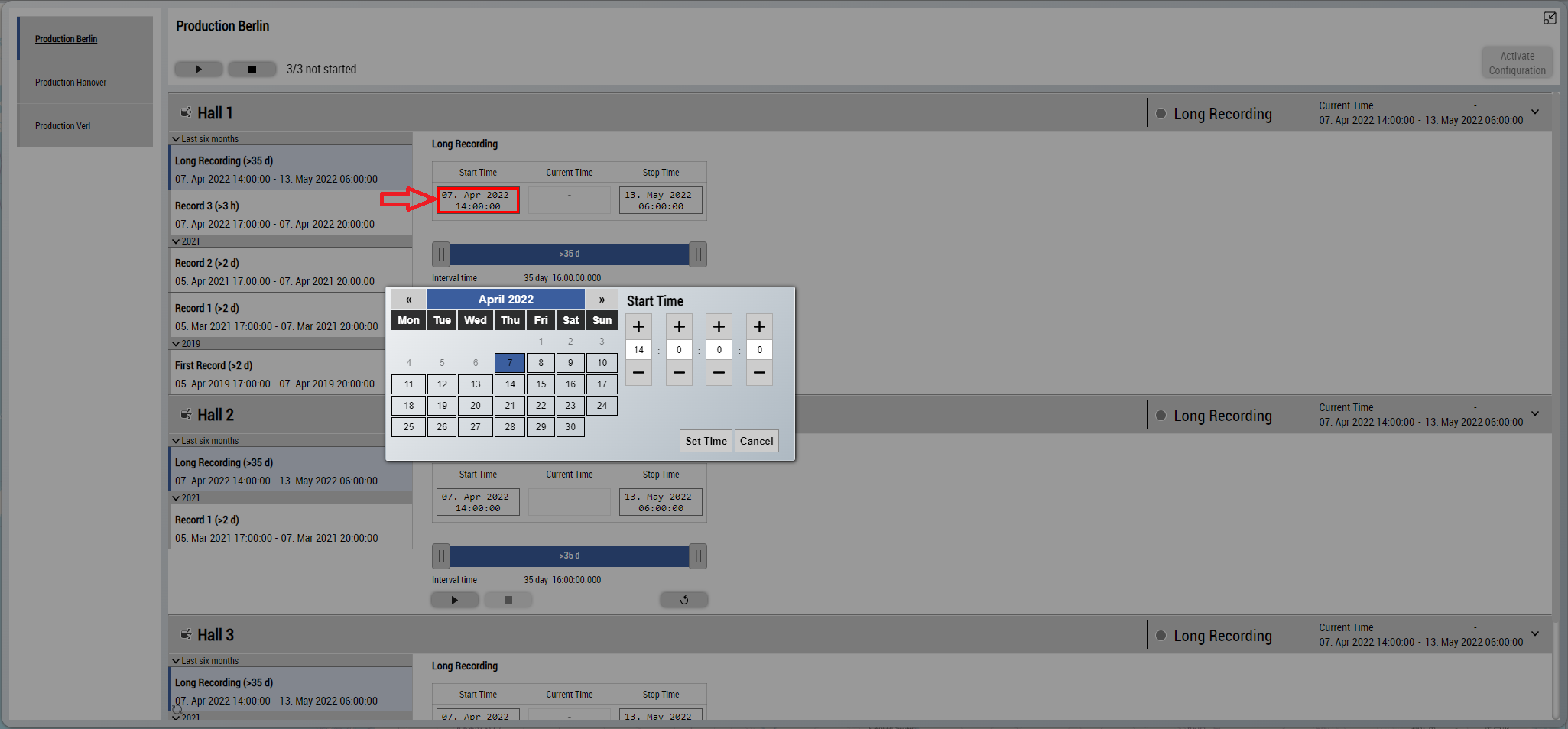

Für schnelle Tests und grobe Einstellung der Start- und Endzeit ist der Slider optimal. Klicken Sie für eine genaue Einstellung bis auf die Millisekunde auf das Textfeld. Damit öffnet sich ein Auswahlfenster mit Kalender zur Selektierung des Datums und zur Einstellung der genauen Uhrzeit.
Sobald Sie den Button Start klicken, wird die Analyse mit allen Input Sourcen in der SPS angetriggert. Erstmals erscheint ein Ladesymbol, bis die Analyse anläuft. Dieser wird grün, sobald die ersten Daten erscheinen. Ebenfalls zeigt ein Marker den aktuellen Zeitpunkt der historischen Analyse im Slider an. Je nach Bandbreite, Anzahl der Daten und aufgenommene Zykluszeit kann der Prozess schneller oder langsamer abgearbeitet werden. Es ist möglich mehrere historische Aufnahmen gleichzeitig zu analysieren, indem einfach ein Maschinenwechsel vollzogen wird. Intern laufen alle Analysen parallel weiter. Im Dashboard kann damit einfach zwischen den Analysen umgeschaltet werden.
Über den Button Minimieren oben rechts in der Ecke wird die Auswahl der Konfigurationen und der Records ausgeblendet. Damit können Sie mit den Records von den Input Sourcen arbeiten und gleichzeitig die Daten betrachten. Sie können das Fenster ganz verstecken, indem Sie oben auf das blaue Icon klicken. Lediglich der Konfigurationsname steht immer rechts unten in der Ecke des Dashboards.
