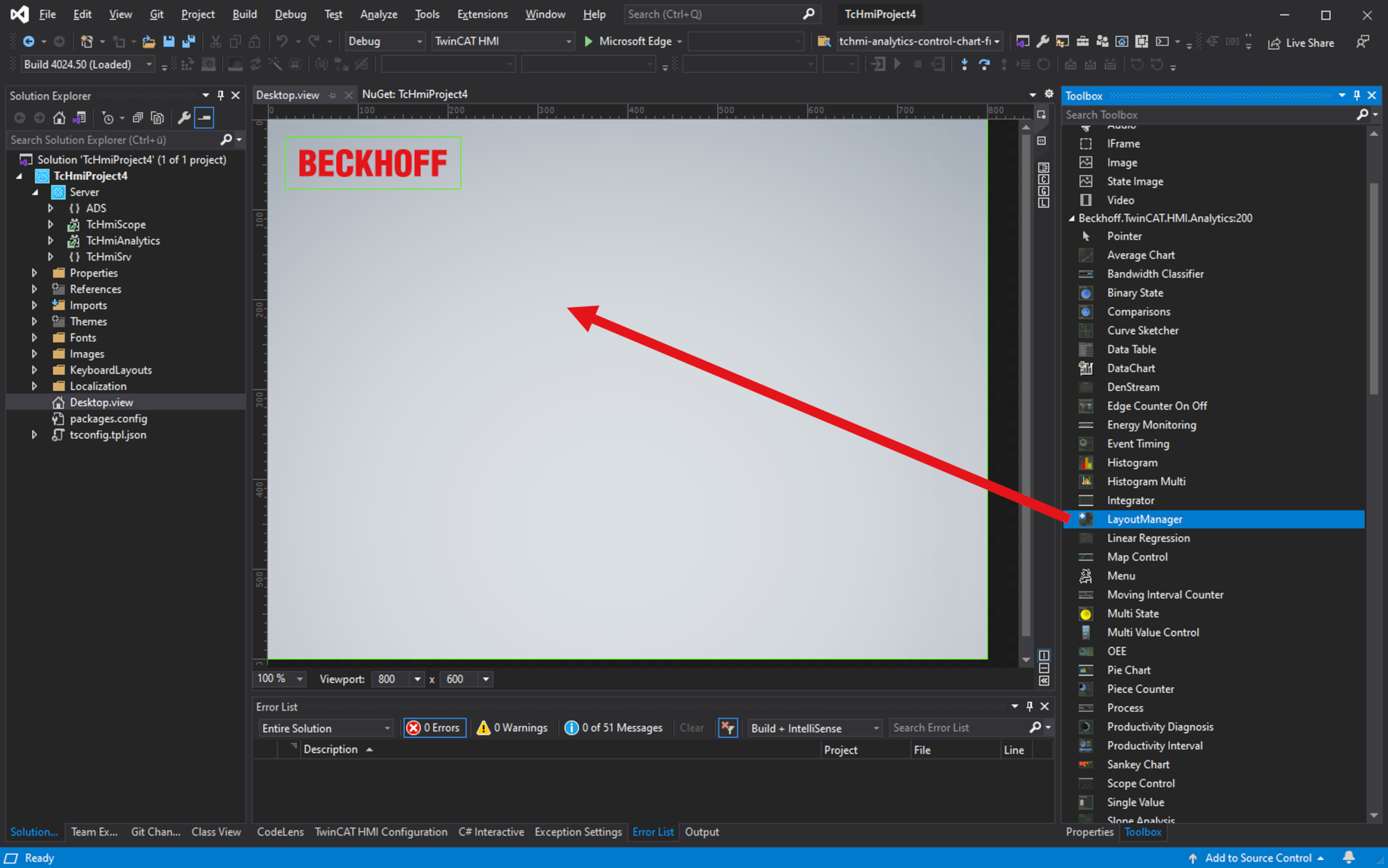

Hinzufügen des Layout-Manager-Controls
Mittels des Layout-Manager-Controls können dynamische und benutzerspezifische Layouts erzeugt werden. Das Layout-Manager-Control kann über die Toolbox in das HMI-Projekt per Drag-and-Drop eingefügt werden. Es befindet sich im Bereich „Beckhoff.TwinCAT.HMI.Analytics“. Der Layout Manager ist ähnlich zum Container-Control. Der Unterschied liegt darin, dass die Controls in diesem im Browser umpositioniert werden können.

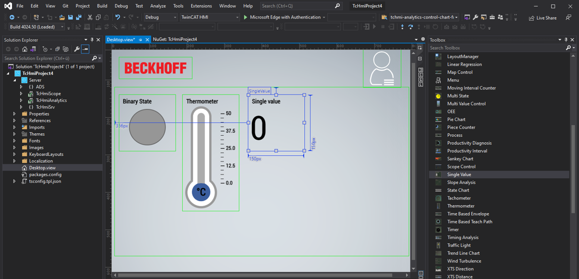

Controls hinzufügen
Anschließend können beliebige Controls auf das Layout-Manager-Control hinzugefügt werden. Diese können im HMI-Engineering beliebig verschoben werden.

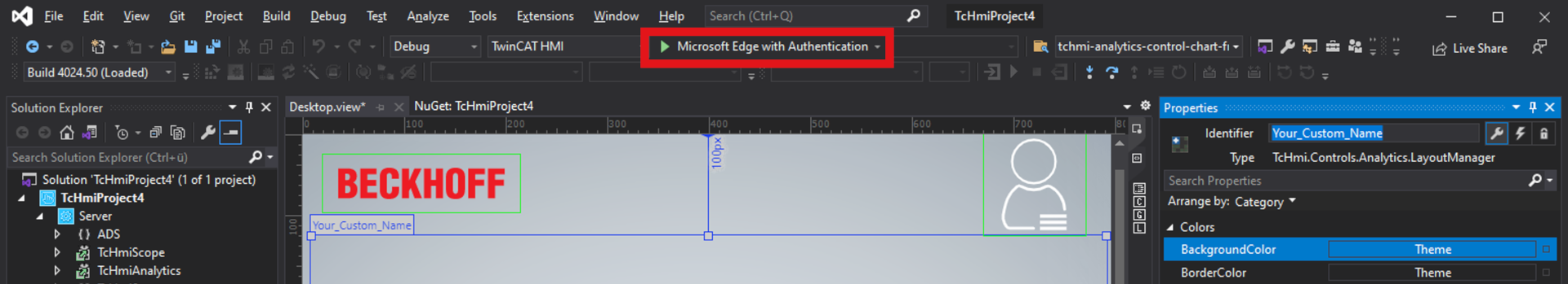

Projekt bauen
Um die Funktionen des Interactive Dashboards und Interactive Charts verwenden zu können, muss das Projekt mit Benutzerauthentifizierung gebaut werden.

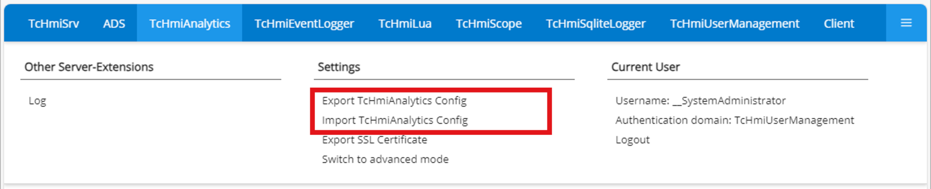

Layout- und Diagramm-Konfigurationen exportieren und importieren
Die in der „TcHmiAnalytics“-Server-Extension gespeicherten Konfigurationen von Layouts und Diagrammen können exportiert und importiert werden. Dies bietet sich an, wenn die Konfigurationen von einem remote laufenden Projekt (bspw. auf einem HMI-Server laufend) in ein lokales Projekt übernommen werden soll. Alternativ kann auch die Konfiguration eines Remote-Projekts aktualisiert werden.
Der Export und Import der Konfigurationen in die Server-Extension lassen sich über die Config-Seite des jeweiligen HMI-Projekts vornehmen.
