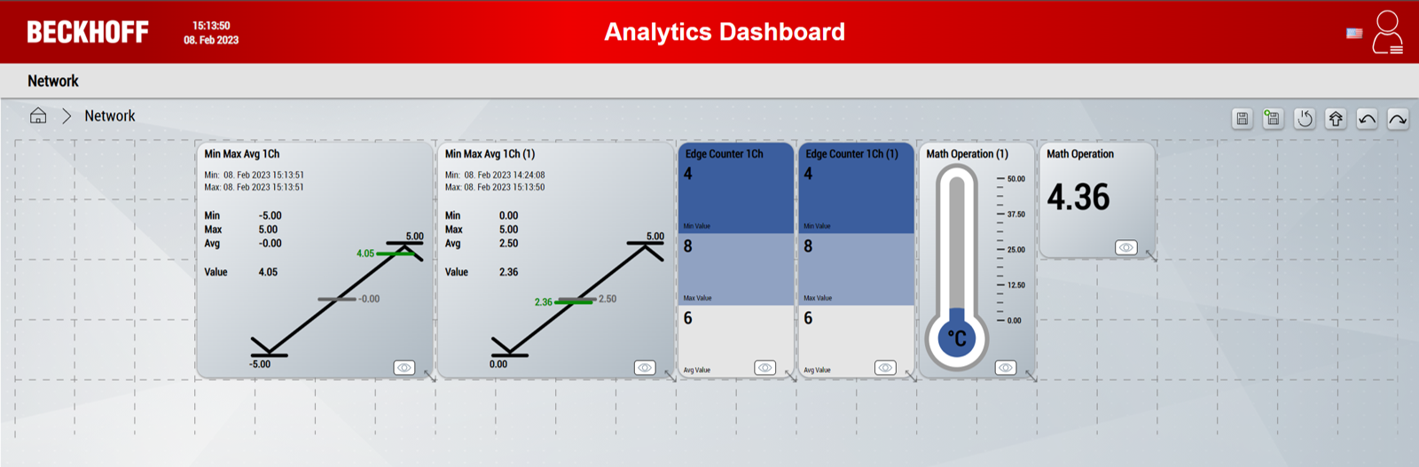

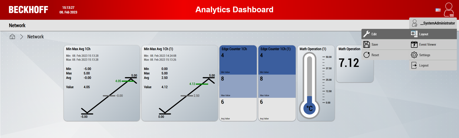

Die Bearbeitung eines Layouts geschieht in einem speziellen Bearbeitungsmodus. Der Bearbeitungsmodus kann über das Menü-Control aufgerufen werden. Alternativ kann der Bearbeitungsmodus auch mit der Tastenkombination „STRG“ + „E“ gestartet werden.
Im Bearbeitungsmodus ist im Hintergrund ein Gitternetz sichtbar, auf welchem die Controls beliebig angeordnet werden können.

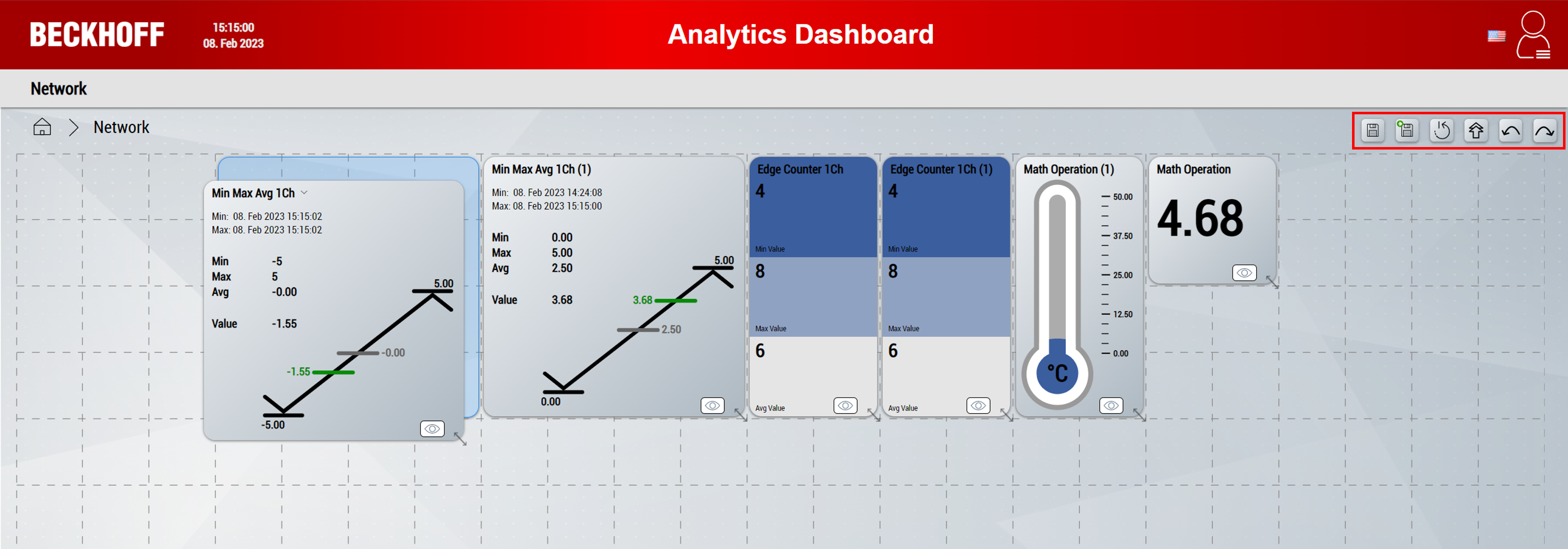

- Positionieren: Für die Positionierung muss auf ein Control geklickt bzw. gedrückt werden. So wird es aus seiner Verankerung gelöst und ist verschiebbar. Der hellblaue Rahmen zeigt die neue Position innerhalb des Layouts an. Lässt man das Control los, verankert sich dieses an seiner neuen Position.
- Skalieren: Mithilfe des Pfeils in der unteren rechten Ecke eines Controls kann dessen Größe verändert werden.
- Controls ausblenden: Durch den Sichtbarkeits-Button (unten rechts innerhalb eines Controls) kann dieses ein- und ausgeblendet werden. Ausgeblendete Controls werden im Bearbeitungsmodus halb-transparent dargestellt.
Bearbeitungsmenü
Im Bearbeitungsmodus können über ein zusätzliches Menü (rot umrandet) unterschiedliche Aktionen vorgenommen werden:
- Speichern des Layouts (alternativ Tastenkombination „STRG“ + „S“)
- Speichern des Layouts und Verlassen des Bearbeitungsmodus (alternativ Tastenkombination „STRG“ + „Q“)
- Zurücksetzen der durchgeführten Änderungen (alternativ Tastenkombination „STRG“ + „R“)
- Controls nach oben verschieben, sodass freie Zeilen entfernt werden (alternativ Tastenkombination „STRG“ + „U“)
- Letzte Aktion rückgängig machen (alternativ Tastenkombination „STRG“ + „Z“)
- Letzte Aktion wiederholen (alternativ Tastenkombination „STRG“ + „Y“)

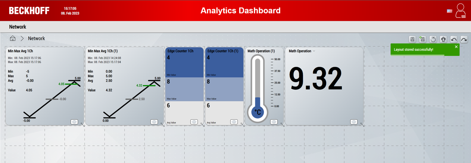

Angepasste Layouts können über das Bearbeitungsmenü oder über das Menü-Control gespeichert werden. Ein Popup zeigt das Ergebnis des Speichervorgangs.
![]() | Wenn ein Fehler beim Speichern auftritt, prüfen Sie in der Server-Konfiguration, ob die Extension „TcHmiAnalytics“ aktiviert ist. |

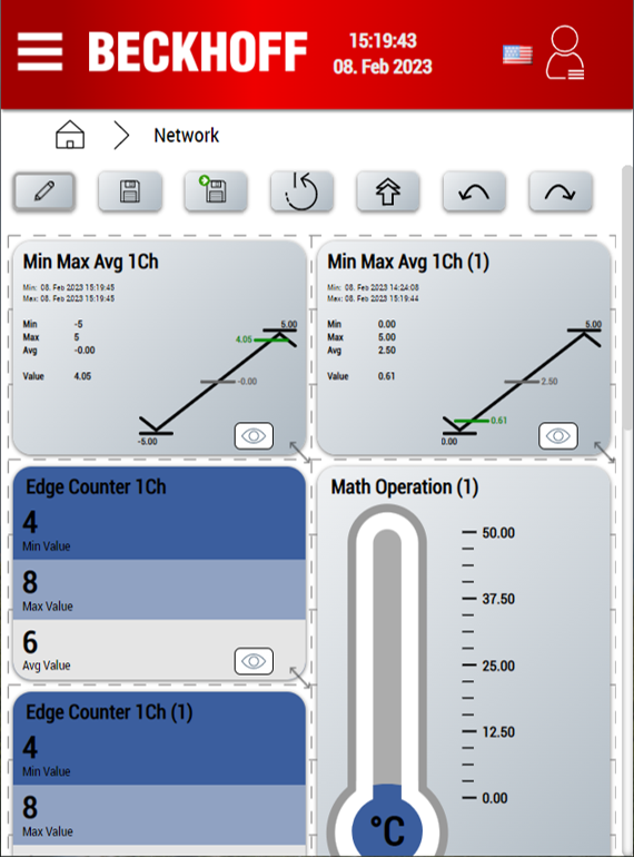

Mobiles Layout
Für mobile Geräte kann zusätzlich ein benutzerspezifisches mobiles Layout generiert werden. Dieses ist unabhängig von dem normalen Layout und besitzt lediglich 2 Spalten. Die Bearbeitung und das Speichern erfolgt auf dieselbe Art.
