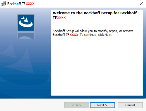

tcpkg install TE1300.ScopeViewProfessional.XAETwinCAT 3 Setup : Installation (TwinCAT 3.1 Build 4024 und früher)
Wenn Sie TwinCAT 3.1 Build 4024 auf dem Betriebssystem Microsoft Windows verwenden, installieren Sie diese Function über ein Setup-Paket, welches Sie auf der Beckhoff Webseite unter https://www.beckhoff.com/download herunterladen können.
Die Installation kann hierbei sowohl auf Engineering- als auch Runtime-Seite erfolgen, je nachdem, auf welchem System Sie die Function benötigen. Der folgende Screenshot zeigt exemplarisch die Setup-Oberfläche.
Zur Durchführung des Installationsvorgangs, folgen Sie den Anweisungen im Setup-Dialog.
