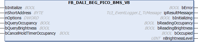

FB_DALI_BEG_PICO_BMS_V8
Der Funktionsbaustein repräsentiert den DALI-Sensor PICO-BMS DALI-2 der Firma B.E.G..
Dieser gibt eine Präsenzmeldung (Instanz 0) und einen Helligkeitswert (Instanz 1) aus.

Eingänge
bInitialize : BOOL := FALSE;
nShortAddress : BYTE := 0;
nOptions : DWORD := 0;
bQueryOccupancy : BOOL := FALSE;
bQueryBrightness : BOOL := FALSE;
bCancelHoldTimerOccupancy : BOOL := FALSE;
bInitialize | BOOL | Durch eine positive Flanke an diesem Eingang wird das Konfigurieren des DALI-Steuergerätes gestartet. Während dieser Zeit werden keine DALI-Befehle bearbeitet. |
nShortAddress | BYTE | Kurzadresse (0…63) des DALI-Steuergerätes. |
nOptions | DWORD | Reserviert für zukünftige Erweiterungen. |
bQueryOccupancy | BOOL | Durch eine positive Flanke an diesem Eingang wird die Präsenz unmittelbar abgefragt. |
bQueryBrightness | BOOL | Durch eine positive Flanke an diesem Eingang wird die Helligkeit unmittelbar abgefragt. |
bCancelHoldTimerOccupancy | BOOL | Durch eine positive Flanke an diesem Eingang wird der Hold Timer vorzeitig beendet und der Ausgang bOccupied zurückgesetzt. |
Ausgänge
bError : BOOL;
bInitializing : BOOL;
bReadingOccupancy : BOOL;
bReadingBrightness : BOOL;
bOccupied : BOOL;
nBrightnessLevel : UINT;
bError | BOOL | Der Ausgang wird auf TRUE geschaltet, wenn bei der Ausführung ein Fehler aufgetreten ist. Weitere Informationen zu dem Fehler können über die Variable ipResultMessage abgefragt werden. Der Ausgang wird wieder auf FALSE gesetzt, sobald bBusy auf TRUE geht. |
ipResultMessage | I_TcMessage | Interface-Pointer (siehe Fehlerauswertung) mit dem detaillierte Informationen über die Abarbeitung des Bausteins abgefragt werden können (siehe Laufzeitmeldungen). Der Interface-Pointer ist gültig, nachdem bBusy von TRUE auf FALSE gewechselt hat. |
bInitializing | BOOL | Der Ausgang wird gesetzt, sobald die Initialisierung des DALI-Steuergerätes gestartet wurde und bleibt so lange aktiv, bis alle DALI-Befehle abgearbeitet wurden. |
bReadingOccupancy | BOOL | Der Ausgang ist TRUE, solange Werte der Instanz des Bewegungsmelders vom DALI-Steuergerät gelesen werden. |
bReadingBrightness | BOOL | Der Ausgang ist TRUE, solange Werte der Instanz des Helligkeitssensors vom DALI-Steuergerät gelesen werden. |
bOccupied | BOOL | Ist der Ausgang auf TRUE, so wurde Präsenz im Erfassungsbereich des Präsenzmelders erkannt. |
nBrightnessLevel | UINT | Gemessener Helligkeitswert des Helligkeitssensors. |
