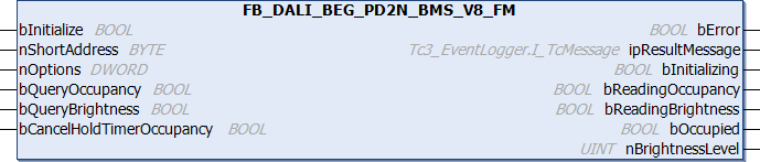

FB_DALI_BEG_PD2N_BMS_V8_FM 4: Eingänge
  bInitialize                 : BOOL  := FALSE;
  nShortAddress               : BYTE  := 0;
  nOptions                    : DWORD := 0;
  bQueryOccupancy             : BOOL  := FALSE;
  bQueryBrightness            : BOOL  := FALSE;
  bCancelHoldTimerOccupancy   : BOOL  := FALSE;
Typ
bInitialize
Durch eine positive Flanke an diesem Eingang wird das Konfigurieren des DALI-Steuergerätes gestartet. Während dieser Zeit werden keine DALI-Befehle bearbeitet.
nShortAddress
BYTE
Kurzadresse (0…63) des DALI-Steuergerätes.
nOptions
DWORD
Reserviert für zukünftige Erweiterungen.
bQueryOccupancy
Durch eine positive Flanke an diesem Eingang wird die Präsenz unmittelbar abgefragt.
bQueryBrightness
Durch eine positive Flanke an diesem Eingang wird die Helligkeit unmittelbar abgefragt.
Durch eine positive Flanke an diesem Eingang wird der Hold Timer vorzeitig beendet und der Ausgang bOccupied zurückgesetzt.
FB_DALI_BEG_PD2N_BMS_V8_FM 5: Ausgänge
  bError                     : BOOL;
  ipResultMessage            : I_TcMessage;
  bInitializing              : BOOL;
  bReadingOccupancy          : BOOL;
  bReadingBrightness         : BOOL;
  bOccupied                  : BOOL;
  nBrightnessLevel           : UINT;
Typ
Der Ausgang wird auf TRUE geschaltet, wenn bei der Ausführung ein Fehler aufgetreten ist. Weitere Informationen zu dem Fehler können über die Variable ipResultMessage abgefragt werden.
ipResultMessage
I_TcMessage
Interface-Pointer (siehe Fehlerauswertung) mit dem detaillierte Informationen über die Abarbeitung des Bausteins abgefragt werden können (siehe Laufzeitmeldungen).
bInitializing
Der Ausgang wird gesetzt, sobald die Initialisierung des DALI-Steuergerätes gestartet wurde und bleibt so lange aktiv, bis alle DALI-Befehle abgearbeitet wurden.
bReadingOccupancy
Der Ausgang ist TRUE, solange Werte der Instanz des Bewegungsmelders vom DALI-Steuergerät gelesen werden.
bReadingBrightness
Der Ausgang ist TRUE, solange Werte der Instanz des Helligkeitssensors vom DALI-Steuergerät gelesen werden.
bOccupied
Ist der Ausgang auf TRUE, so wurde Präsenz im Erfassungsbereich des Präsenzmelders erkannt.
nBrightnessLevel
UINT
Gemessener Helligkeitswert des Helligkeitssensors.
