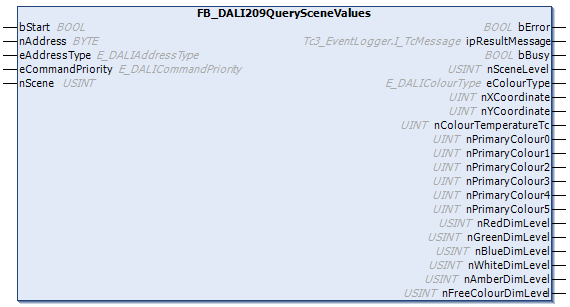

FB_DALI209QuerySceneValues
Der Baustein liest die Ausgangswerte zu der angegebenen Szene nScene aus dem DALI-Vorschaltgerät.

Die Ausgänge enthalten nur dann gültige Werte, wenn der Baustein fehlerfrei ausgeführt wurde (bError = FALSE).
Eingänge
bStart : BOOL;
nAddress : BYTE;
nScene : USINT;
bStart | BOOL | Über eine positive Flanke an diesem Eingang wird die Ausführung der DALI-Befehle gestartet. |
nAddress | BYTE | Adresse eines DALI-Vorschaltgerätes oder einer DALI-Gruppe. |
eAddressType | Definiert, ob der Eingang nAddress eine Kurzadresse (0…63) oder eine Gruppenadresse (0…15) enthält. Der Eingang nAddress hat keine Bedeutung, wenn ein Sammelruf (Broadcast) oder ein Sammelruf an nicht adressierte Geräte (BroadcastUnaddr) ausgewählt wurde. | |
eCommandPriority | Priorität (low, middle low, middle, middle high, high), mit der die DALI-Befehle versendet werden. |
![]() | eCommandPriority hat bei der KL6811 keine Verwendung. Die Prioritäten für die DALI-Befehle werden von der KL6821 ab dem Firmwarestand BD unterstützt. |
Name | Typ | Beschreibung |
nScene | USINT | Szene, deren Ausgangswert gelesen werden soll (0…15). |
Ausgänge
bError : BOOL;
bBusy : BOOL;
nSceneLevel : USINT;
eColourType : E_DALIColourType;
nXCoordinate : UINT;
nYCoordinate : UINT;
nColourTemperatureTc : UINT;
nPrimaryColour0 : UINT;
nPrimaryColour1 : UINT;
nPrimaryColour2 : UINT;
nPrimaryColour3 : UINT;
nPrimaryColour4 : UINT;
nPrimaryColour5 : UINT;
nRedDimLevel : USINT;
nGreenDimLevel : USINT;
nBlueDimLevel : USINT;
nWhiteDimLevel : USINT;
nAmberDimLevel : USINT;
nFreeColourDimLevel : USINT;
bError | BOOL | Der Ausgang wird auf TRUE geschaltet, wenn bei der Ausführung ein Fehler aufgetreten ist. Weitere Informationen zu dem Fehler können über die Variable ipResultMessage abgefragt werden. Der Ausgang wird wieder auf FALSE gesetzt, sobald bBusy auf TRUE geht. |
ipResultMessage | I_TcMessage | Interface-Pointer (siehe Fehlerauswertung) mit dem detaillierte Informationen über die Abarbeitung des Bausteins abgefragt werden können (siehe Laufzeitmeldungen). Der Interface-Pointer ist gültig, nachdem bBusy von TRUE auf FALSE gewechselt hat. |
bBusy | BOOL | Der Ausgang wird gesetzt, sobald die Ausführung der DALI-Befehle gestartet wurde und bleibt so lange aktiv, bis alle DALI-Befehle abgearbeitet wurden. |
nSceneLevel | USINT | Ausgangswert der gewünschten Szene (0…255). |
eColourType | E_DALIColourType | Gibt an, mit welcher Farbeinstellung das DALI-Vorschaltgerät betrieben wird (siehe colourType). |
nXCoordinate | UINT | Ausgabe des x-Wertes der Farbdarstellung nach xy-Farbart (siehe X-Koordinate) in der Farbeinstellung Xy- Koordinaten (siehe Farbdarstellung). |
nYCoordinate | UINT | Ausgabe des y-Wertes der Farbdarstellung nach xy-Farbart (siehe Y-Koordinate) in der Farbeinstellung Xy- Koordinaten (siehe Farbdarstellung). |
nColourTemperatureTc | UINT | Ausgabe der Farbtemperatur (siehe colourTemperatureTc) in der Einstellung Farbtemperatur Tc (siehe Farbdarstellung). |
nPrimaryColourN | UINT | Ausgabe der Farbdarstellung am entsprechenden Ausgangskanal am Betriebsgerät in der Farbeinstellung Primärfarbe N (siehe Farbdarstellung). |
nRedDimLevel | USINT | Ausgabe des Rot-Dimmniveaus (siehe DimLevel) in der Farbeinstellung RGBWAF (siehe Farbdarstellung). |
nGreenDimLevel | USINT | Ausgabe des Grün-Dimmniveaus (siehe DimLevel) in der Farbeinstellung RGBWAF (siehe Farbdarstellung). |
nBlueDimLevel | USINT | Ausgabe des Blau-Dimmniveaus (siehe DimLevel) in der Farbeinstellung RGBWAF (siehe Farbdarstellung). |
nWhiteDimLevel | USINT | Ausgabe des Weiß-Dimmniveaus (siehe DimLevel) in der Farbeinstellung RGBWAF (siehe Farbdarstellung). |
nAmberDimLevel | USINT | Ausgabe des Bernsteingelb-Dimmniveaus (siehe DimLevel) in der Farbeinstellung RGBWAF (siehe Farbdarstellung). |
nFreeColourDimLevel | USINT | Ausgabe des Dimmniveaus der frei wählbaren Farbe (siehe DimLevel) in der Farbeinstellung RGBWAF (siehe Farbdarstellung). |
