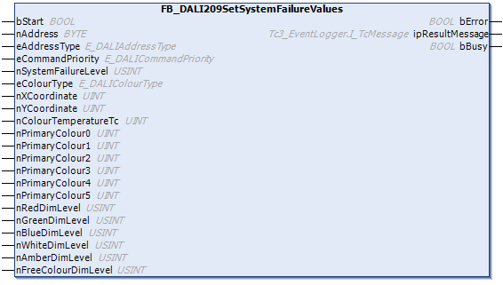

FB_DALI209SetSystemFailureValues
Der Baustein schreibt die zu verwendende Farbdarstellung und Lichtintensität (nSystemFailureLevel) des Leuchtmittels im Falle eines Systemfehlers in das DALI-Vorschaltgerät.
![]() | Der Baustein versendet vor dem DALI-Befehl SET SYSTEM FAILURE LEVEL den DALI-Befehl ENABLE DEVICE TYPE 8, so wie es für anwendungsbezogene Erweiterungsbefehle notwendig ist (siehe FB_DALI102EnableDeviceType) und SET TEMPORARY COLOUR TEMPERATURE TC. |
![]() | Der Baustein verändert das DTR0 und DTR1 aller angeschlossenen DALI-Vorschaltgeräte. |
Eingänge
bStart : BOOL;
nAddress : BYTE;
nSystemFailureLevel : USINT := 254;
eColourType : E_DALIColourType := E_DALIColourType.MASK;
nXCoordinate : UINT;
nYCoordinate : UINT;
nColourTemperatureTc : UINT := 65534;
nPrimaryColour0 : UINT;
nPrimaryColour1 : UINT;
nPrimaryColour2 : UINT;
nPrimaryColour3 : UINT;
nPrimaryColour4 : UINT;
nPrimaryColour5 : UINT;
nRedDimLevel : USINT;
nGreenDimLevel : USINT;
nBlueDimLevel : USINT;
nWhiteDimLevel : USINT;
nAmberDimLevel : USINT;
nFreeColourDimLevel : USINT;
