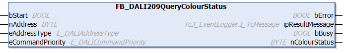

FB_DALI209QueryColourStatus
FB_DALI209QueryColourStatus 1:
Der Baustein liest die Variable colourStatus aus dem DALI-Vorschaltgerät aus.
FB_DALI209QueryColourStatus 2:
Der Baustein versendet vor dem DALI-Befehl QUERY COLOUR STATUS den DALI-Befehl ENABLE DEVICE TYPE 8, so wie es für anwendungsbezogene Erweiterungsbefehle notwendig ist (siehe FB_DALI102EnableDeviceType).
Der Ausgang nColourStatus enthält nur dann einen gültigen Wert, wenn der Baustein fehlerfrei ausgeführt wurde (bError = FALSE).
FB_DALI209QueryColourStatus 3: Eingänge
  bStart            : BOOL;
  nAddress          : BYTE;
Typ
bStart
nAddress
BYTE
eAddressType
E_DALIAddressType
eCommandPriority
E_DALICommandPriority
FB_DALI209QueryColourStatus 4:
FB_DALI209QueryColourStatus 5: Ausgänge
  nColourStatus           : BYTE;
Typ
ipResultMessage
I_TcMessage
bBusy
nColourStatus
BYTE
Ausgabe der Statusinformation (siehe colourStatus).
