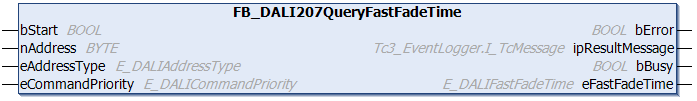

FB_DALI207QueryFastFadeTime
FB_DALI207QueryFastFadeTime 1:
Der Baustein liest die Variable fastFadeTime aus dem DALI-Vorschaltgerät aus.
Die fastFadeTime findet Anwendung in den Bausteinen FB_DALI102DirectArcPowerControl und FB_DALI102GoToScene.
FB_DALI207QueryFastFadeTime 2:
Der Baustein versendet vor dem DALI-Befehl QUERY FAST FADE TIME den DALI-Befehl ENABLE DEVICE TYPE 6, so wie es für anwendungsbezogene Erweiterungsbefehle notwendig ist (siehe auch FB_DALI102EnableDeviceType).
Der Ausgang eFastFadeTime enthält nur dann einen gültigen Wert, wenn der Baustein fehlerfrei ausgeführt wurde (bError = FALSE).
FB_DALI207QueryFastFadeTime 3: Eingänge
  bStart            : BOOL;
  nAddress          : BYTE;
Typ
bStart
nAddress
BYTE
eAddressType
E_DALIAddressType
eCommandPriority
E_DALICommandPriority
FB_DALI207QueryFastFadeTime 4:
FB_DALI207QueryFastFadeTime 5: Ausgänge
  eFastFadeTime           : E_DALIFastFadeTime;
Typ
ipResultMessage
I_TcMessage
bBusy
eFastFadeTime
E_DALIFastFadeTime
Ausgabewert der fastFadeTime.
FB_DALI207QueryFastFadeTime 6: Eigenschaften
Typ
Zugriff
Initialwert
ipDALICommunication
I_DALICommunication
Get, Set
NULL
Entwicklungsumgebung
Erforderliche SPS-Bibliothek
TwinCAT ab v3.1.4024.10
Tc3_DALI ab v3.4.0.0
