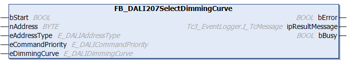

FB_DALI207SelectDimmingCurve
FB_DALI207SelectDimmingCurve 1:
Der Baustein speichert den Wert eDimmingCurve in die Variable dimmingCurve des DALI-Vorschaltgerätes.
FB_DALI207SelectDimmingCurve 2:
Der Baustein versendet vor dem DALI-Befehl SELECT DIMMING CURVE den DALI-Befehl ENABLE DEVICE TYPE 6, so wie es für anwendungsbezogene Erweiterungsbefehle notwendig ist (siehe auch FB_DALI102EnableDeviceType).
FB_DALI207SelectDimmingCurve 3:
Der Baustein versendet den DALI-Befehl SELECT DIMMING CURVE zweimal, so wie es der DALI-Standard für bestimmte DALI-Befehle vorsieht.
FB_DALI207SelectDimmingCurve 4:
Der Baustein verändert das DTR0 aller angeschlossenen DALI-Vorschaltgeräte.
FB_DALI207SelectDimmingCurve 5: Eingänge
  bStart            : BOOL;
  nAddress          : BYTE;
  eDimmingCurve     : E_DALIDimmingCurve := E_DALIDimmingCurve.Standard;
Typ
bStart
nAddress
BYTE
eAddressType
E_DALIAddressType
eCommandPriority
E_DALICommandPriority
FB_DALI207SelectDimmingCurve 6:
Typ
eDimmingCurve
E_DALIDimmingCurve
Lineare oder Standard-Dimmkurve
FB_DALI207SelectDimmingCurve 7: Ausgänge
Typ
ipResultMessage
I_TcMessage
bBusy
FB_DALI207SelectDimmingCurve 8: Eigenschaften
Typ
Zugriff
Initialwert
ipDALICommunication
I_DALICommunication
Get, Set
NULL
Entwicklungsumgebung
Erforderliche SPS-Bibliothek
TwinCAT ab v3.1.4024.10
Tc3_DALI ab v3.4.0.0
