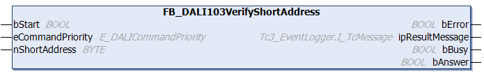

FB_DALI103VerifyShortAddress
FB_DALI103VerifyShortAddress 1:
Der Baustein prüft ob bei allen ausgewählten DALI-Steuergeräten die Variable shortAddress mit dem Wert nShortAddress übereinstimmt.
DALI-Steuergeräte sind ausgewählt, wenn zuvor der DALI-Befehl INITIALISE (siehe FB_DALI103Initialise) ausgeführt wurde. Intern werden die DALI-Befehle SEARCHADDRH, SEARCHADDRM, SEARCHADDRL aufgerufen.
Dieser Baustein wird benötigt, wenn die Adressierung der DALI-Steuergeräte in die SPS implementiert werden soll. Für das Vergeben der Adressen aus der SPS kann der Baustein FB_DALI103Addressing verwendet werden.
Der Ausgang bAnswer enthält nur dann einen gültigen Wert, wenn der Baustein fehlerfrei ausgeführt wurde (bError = FALSE).

FB_DALI103VerifyShortAddress 3: Eingänge
  bStart            : BOOL;
  eCommandPriority  : E_DALICommandPriority := E_DALICommandPriority.Middle;
  nShortAddress     : BYTE;

FB_DALI103VerifyShortAddress 4:
Die Command Prioritäten werden von der KL6821 ab dem Firmwarestand BD unterstützt.

nShortAddress
BYTE
Kurzadresse mit der die eigene Kurzadresse verglichen wird
FB_DALI103VerifyShortAddress 5: Ausgänge
  bAnswer                 : BOOL;

bAnswer
Ist TRUE, wenn nShortAddress gleich der eigenen Kurzadresse ist.
