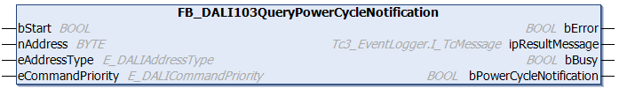

FB_DALI103QueryPowerCycleNotification 1:
Der Baustein gibt aus, ob das Power Cycle Notification Ereignis eines DALI-Steuergeräts freigeschaltet ist.
Mit dem Baustein FB_DALI103EnablePowerCycleNotification kann das Ereignis freigeschaltet werden.
Mit dem Baustein FB_DALI103DisablePowerCycleNotification kann das Ereignis gesperrt werden.
Der Ausgang bPowerCycleNotification enthält nur dann einen gültigen Wert, wenn der Baustein fehlerfrei ausgeführt wurde (bError = FALSE).
FB_DALI103QueryPowerCycleNotification 2:
Bei Einsatz der KL6811 kann der Baustein nicht verwendet werden.
FB_DALI103QueryPowerCycleNotification 3: Eingänge
  bStart            : BOOL;
  nAddress          : BYTE;
Typ
bStart
nAddress
BYTE
eAddressType
E_DALIAddressType
Definiert, ob der Eingang nAddress eine Kurzadresse (0…63) oder eine Gruppenadresse (0…31) enthält. Der Eingang nAddress hat keine Bedeutung, wenn ein Sammelruf (Broadcast) oder ein Sammelruf an nicht adressierte Geräte (BroadcastUnaddr) ausgewählt wurde.

FB_DALI103QueryPowerCycleNotification 5: Ausgänge
  bPowerCycleNotification : BOOL;
Typ
ipResultMessage
I_TcMessage
bBusy
Ist TRUE, wenn das Power Cycle Notification Ereignis freigeschaltet ist.
