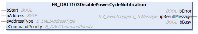

FB_DALI103DisablePowerCycleNotification
FB_DALI103DisablePowerCycleNotification 1:
Der Baustein sperrt das Ereignis Power Cycle Notification.
Mit dem Baustein FB_DALI103EnablePowerCycleNotification kann das Ereignis freigegeben werden.
FB_DALI103DisablePowerCycleNotification 2:
Der Baustein versendet den DALI-Befehl DISABLE POWER CYCLE NOTIFICATION zweimal, so wie es der DALI-Standard für bestimmte DALI-Befehle vorsieht.
FB_DALI103DisablePowerCycleNotification 3:
Bei Einsatz der KL6811 kann der Baustein nicht verwendet werden.
FB_DALI103DisablePowerCycleNotification 4: Eingänge
  bStart            : BOOL;
  nAddress          : BYTE;
Typ
bStart
nAddress
BYTE
eAddressType
E_DALIAddressType
Definiert, ob der Eingang nAddress eine Kurzadresse (0…63) oder eine Gruppenadresse (0…31) enthält. Der Eingang nAddress hat keine Bedeutung, wenn ein Sammelruf (Broadcast) oder ein Sammelruf an nicht adressierte Geräte (BroadcastUnaddr) ausgewählt wurde.
eCommandPriority
E_DALICommandPriority
FB_DALI103DisablePowerCycleNotification 5:
Die Command Prioritäten werden von der KL6821 ab dem Firmwarestand BD unterstützt.
FB_DALI103DisablePowerCycleNotification 6: Ausgänge
Typ
ipResultMessage
I_TcMessage
bBusy
FB_DALI103DisablePowerCycleNotification 7: Eigenschaften
Typ
Zugriff
Initialwert
ipDALICommunication
I_DALICommunication
Get, Set
NULL
Entwicklungsumgebung
erforderliche SPS-Bibliothek
TwinCAT ab v3.1.4022.29
Tc3_DALI ab v3.1.4.0
