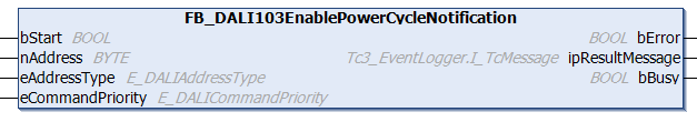

FB_DALI103EnablePowerCycleNotification
FB_DALI103EnablePowerCycleNotification 1:
Der Baustein gibt das Ereignis Power Cycle Notification frei.
Mit dem Baustein FB_DALI103DisablePowerCycleNotification kann das Ereignis gesperrt werden.
FB_DALI103EnablePowerCycleNotification 2:
Der Baustein versendet den DALI-Befehl ENABLE POWER CYCLE NOTIFICATION zweimal, so wie es der DALI-Standard für bestimmte DALI-Befehle vorsieht.
FB_DALI103EnablePowerCycleNotification 3:
Bei Einsatz der KL6811 kann der Baustein nicht verwendet werden.
FB_DALI103EnablePowerCycleNotification 4: Eingänge
  bStart               : BOOL;
  nAddress             : BYTE;
  eAddressType         : E_DALIAddressType := E_DALIAddressType.Short;
  nInstanceAddress     : BYTE := 0;
  eInstanceAddressType : E_DALIInstanceAddressType := E_DALIInstanceAddressType.InstanceNumber;
  eCommandPriority     : E_DALICommandPriority := E_DALICommandPriority.MiddleLow;
Typ
bStart
nAddress
BYTE
Adresse eines DALI-Steuergerätes oder einer DALI-Gruppe.
eAddressType
E_DALIAddressType
Definiert, ob der Eingang nAddress eine Kurzadresse (0…63) oder eine Gruppenadresse (0…31) enthält. Der Eingang nAddress hat keine Bedeutung, wenn ein Sammelruf (Broadcast) oder ein Sammelruf an nicht adressierte Geräte (BroadcastUnaddr) ausgewählt wurde.
nInstanceAddress
BYTE
Instanznummer innerhalb eines DALI-Steuergerätes. Ein DALI-Steuergerät kann mehrere Instanznummern unterstützen.
Definiert die Zugriffsart auf die gewünschte Instanz innerhalb des DALI-Steuergeräts.
eCommandPriority
FB_DALI103EnablePowerCycleNotification 5:
Die Command Prioritäten werden von der KL6821 ab dem Firmwarestand BD unterstützt.
FB_DALI103EnablePowerCycleNotification 6: Ausgänge
Typ
ipResultMessage
I_TcMessage
bBusy
FB_DALI103EnablePowerCycleNotification 7: Eigenschaften
Typ
Zugriff
Initialwert
ipDALICommunication
I_DALICommunication
Get, Set
NULL
