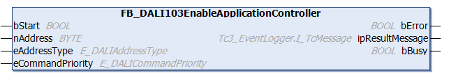

FB_DALI103EnableApplicationController
Der Baustein aktiviert den Anwendungs-Controller (siehe applicationActive).
Mit dem Baustein FB_DALI103DisableApplicationController kann der Anwendungs-Controller deaktiviert werden.
![]() | Der Baustein versendet den DALI-Befehl ENABLE APPLICATION CONTROLLER zweimal, so wie es der DALI-Standard für bestimmte DALI-Befehle vorsieht. |
![]() | Bei Einsatz der KL6811 kann der Baustein nicht verwendet werden. |
Eingänge
bStart : BOOL;
nAddress : BYTE;
bStart | BOOL | Über eine positive Flanke an diesem Eingang wird die Ausführung der DALI-Befehle gestartet. |
nAddress | BYTE | Adresse eines DALI-Vorschaltgerätes oder einer DALI-Gruppe. |
eAddressType | Definiert, ob der Eingang nAddress eine Kurzadresse (0…63) oder eine Gruppenadresse (0…31) enthält. Der Eingang nAddress hat keine Bedeutung, wenn ein Sammelruf (Broadcast) oder ein Sammelruf an nicht adressierte Geräte (BroadcastUnaddr) ausgewählt wurde. | |
eCommandPriority | Priorität (low, middle low, middle, middle high, high), mit der die DALI-Befehle versendet werden. |
![]() | Die Command Prioritäten werden von der KL6821 ab dem Firmwarestand BD unterstützt. |
Ausgänge
bError : BOOL;
bBusy : BOOL;
bError | BOOL | Der Ausgang wird auf TRUE geschaltet, wenn bei der Ausführung ein Fehler aufgetreten ist. Weitere Informationen zu dem Fehler können über die Variable ipResultMessage abgefragt werden. Der Ausgang wird wieder auf FALSE gesetzt, sobald bBusy auf TRUE geht. |
ipResultMessage | I_TcMessage | Interface-Pointer (siehe Fehlerauswertung) mit dem detaillierte Informationen über die Abarbeitung des Bausteins abgefragt werden können (siehe Laufzeitmeldungen). Der Interface-Pointer ist gültig, nachdem bBusy von TRUE auf FALSE gewechselt hat. |
bBusy | BOOL | Der Ausgang wird gesetzt, sobald die Ausführung der DALI-Befehle gestartet wurde und bleibt so lange aktiv, bis alle DALI-Befehle abgearbeitet wurden. Bei einigen Fehlern (z.B. fehlerhafte Parameter) wird bError unmittelbar nach der positiven Flanke an bStart gesetzt, ohne dass bBusy auf TRUE geht. |
Eigenschaften
Name | Typ | Zugriff | Initialwert | Beschreibung |
ipDALICommunication | I_DALICommunication | Get, Set | NULL | Interface-Pointer auf den Kommunikationsbaustein (siehe Übergabe der Referenz auf den Kommunikationsbaustein). |
Entwicklungsumgebung | erforderliche SPS-Bibliothek |
TwinCAT ab v3.1.4022.29 | Tc3_DALI ab v3.1.4.0 |
