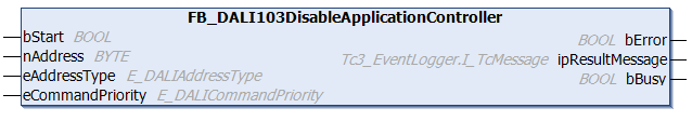

FB_DALI103DisableApplicationController
FB_DALI103DisableApplicationController 1:
Der Baustein deaktiviert den Anwendungs-Controller (siehe applicationActive).
Mit dem Baustein FB_DALI103EnableApplicationController kann der Anwendungs-Controller aktiviert werden.
FB_DALI103DisableApplicationController 2:
Der Baustein versendet den DALI-Befehl DISABLE APPLICATION CONTROLLER zweimal, so wie es der DALI-Standard für bestimmte DALI-Befehle vorsieht.
FB_DALI103DisableApplicationController 3:
Bei Einsatz der KL6811 kann der Baustein nicht verwendet werden.
FB_DALI103DisableApplicationController 4: Eingänge
  bStart            : BOOL;
  nAddress          : BYTE;
Typ
bStart
nAddress
BYTE
Adresse eines DALI-Steuergerätes oder einer DALI-Gruppe.
eAddressType
E_DALIAddressType
eCommandPriority
E_DALICommandPriority
FB_DALI103DisableApplicationController 5:
FB_DALI103DisableApplicationController 6: Ausgänge
Typ
ipResultMessage
I_TcMessage
bBusy
FB_DALI103DisableApplicationController 7: Eigenschaften
Typ
Zugriff
Initialwert
ipDALICommunication
I_DALICommunication
Get, Set
NULL
Entwicklungsumgebung
erforderliche SPS-Bibliothek
TwinCAT ab v3.1.4022.29
Tc3_DALI ab v3.1.4.0
